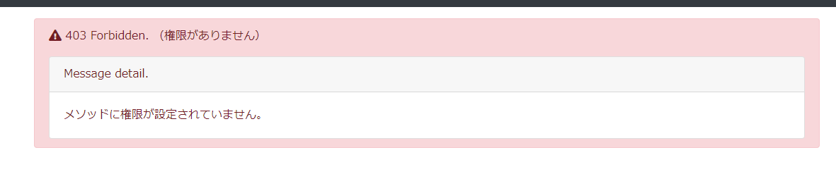

> ① 管理画面からカテゴリーを削除するとエラー(<B図>)がでます。
私のところでも同じエラーが出て、削除できない状態です。

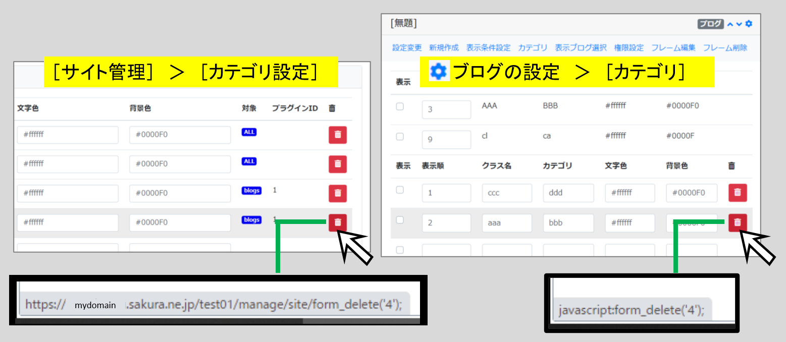

について、カテゴリの削除ボタンにマウスカーソルを当てた際に
ブラウザの左下に表示されるリンク先が異なるようです。
→ [ javascript: form_delete('番号')  ]の方は正しく削除されました。
(ただし、どのくらい意味があるかは分かりません)

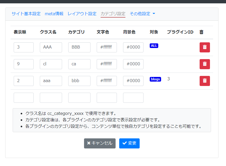

<A図>

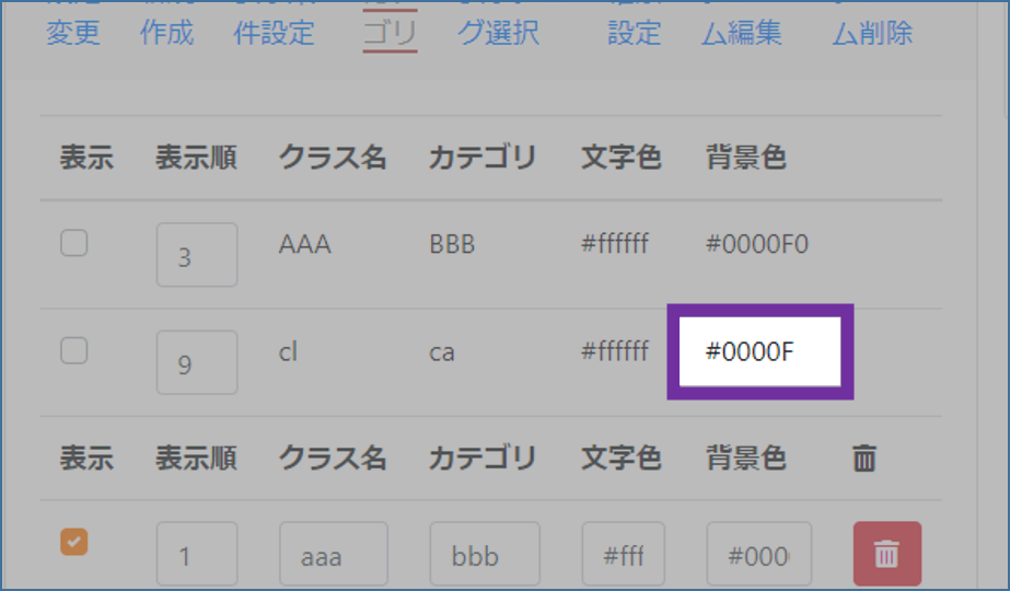

<A図>において、共通カテゴリーで、上から2番目の列で対象項目に「ALL」が表示されない。
※ 全体のコントロールだから、「ALL」は1か所にのみ表示、ですね、きっと、、

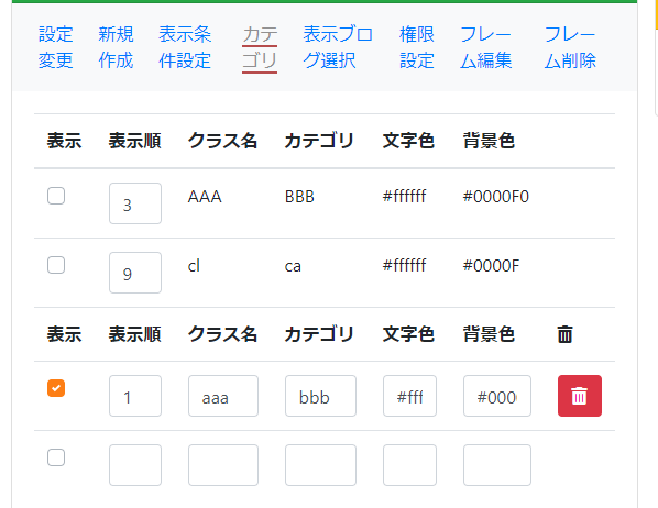

該当ページの独自カテゴリー(<C図>)と管理画面(<A図>)で表示される独自カテゴリーの表示順が異なる。
該当ページでは表示順が 1、管理画面では 2 )
<C図>

> ② <A図>において、共通カテゴリーで、上から2番目の列で対象項目に「ALL」が表示されない。
これについては、背景色を「 #0000F0 」にしたら解決しました。
私のところも同じでした。
確信はないのですが、「共通カテゴリ」(上側)と「ブログ独自のカテゴリ」(下側)で区別しているのかなぁ、という印象です。
もしそうなら、線か色で領域を分けていると認識しやすいかもしれませんね。
