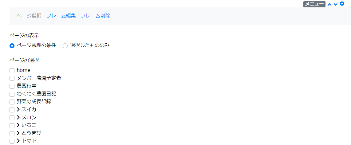

メニューの設定の
・対象ページ全てで表示する。・このページのみ表示する。
を各ページで色々変えてみていたら、メンバーシップページが表示されなくなりました。
それが原因なのか、どうかは、分かりません。

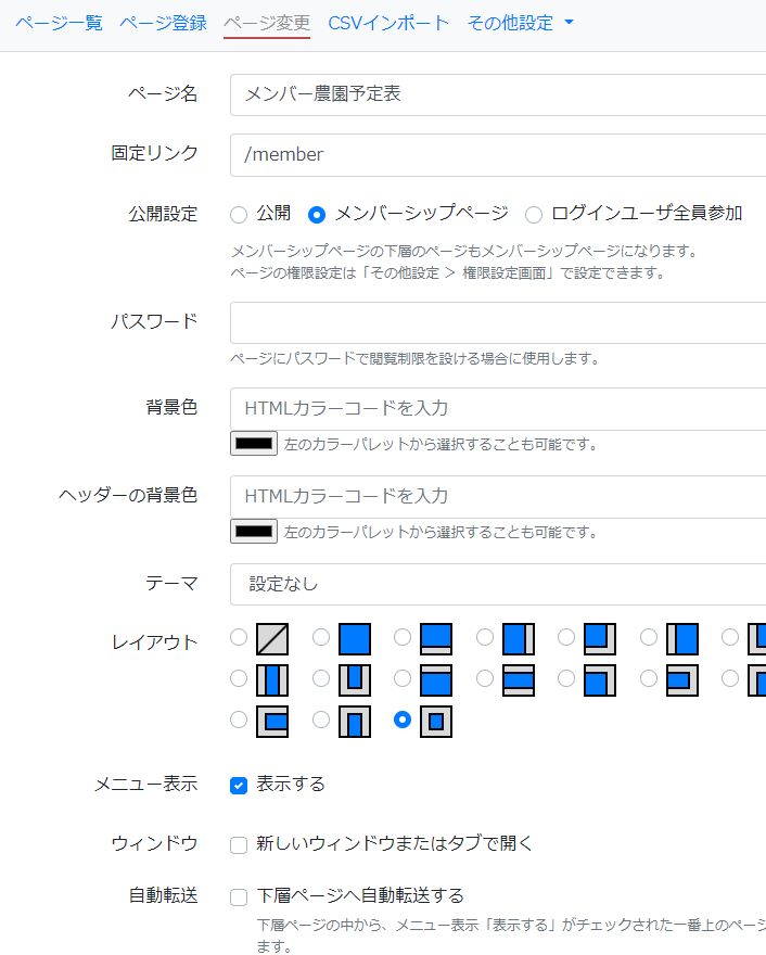

メンバーシップページが公開されてしまうおかしな現象が生じたので、投稿させていただきます。
確認サイトは、本日、通常新規インストールで作り直したサイトです。
なお、並行して、別途、テストサイトでも確認しましたが、こちらは正常の動きをして、メンバーシップページが隠されます。

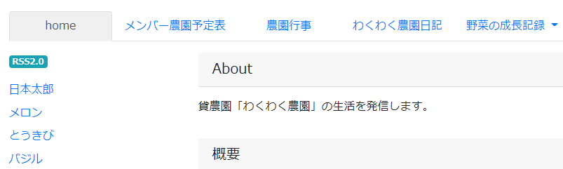

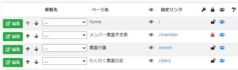

①現状画面
 「メンバー農園予定表」ページを、メンバーシップページ設定にしてますが、それが公開されてしまっている。
<ログアウト時>
②設定内容1
(メンバー農園予定表ページ)
設定内容2
(メンバー農園予定表ページ)

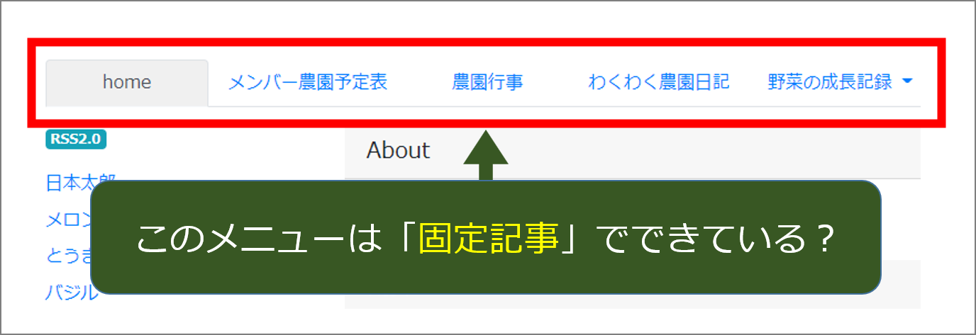

もしかして、このタブメニューは「固定記事」で作られていますか?
私の「タブメニュー」とはソースコードが違うようだ
ブラウザの右クリックから「ページのソースを表示」を選び、
タブメニューの関係するhtmlタグを見比べました。
自分のWebサイトで検証用に作った「タブメニュー」と、
貴殿のWebサイトにある(「メンバー農園予定表」が付いた)「タブメニュー」とでは、クラス(class="")の付き方が違うように見受けます。

本件について、もしかして固定記事でタブメニューが作られているから、
ページ管理画面で「メンバーシップページ」を選択しても
メニューから消えないのではないか、と疑う次第です。
でも、「ページの追加や名前やリンクの変更に手間がかかるから、
普通そういうメニューの作り方はしないよなぁ」と怪訝に思うところでもあります。

メニューはメニュープラグインで作成しています。
デベロッパーツールでみると、
メンバー農園予定表 のclassは、「

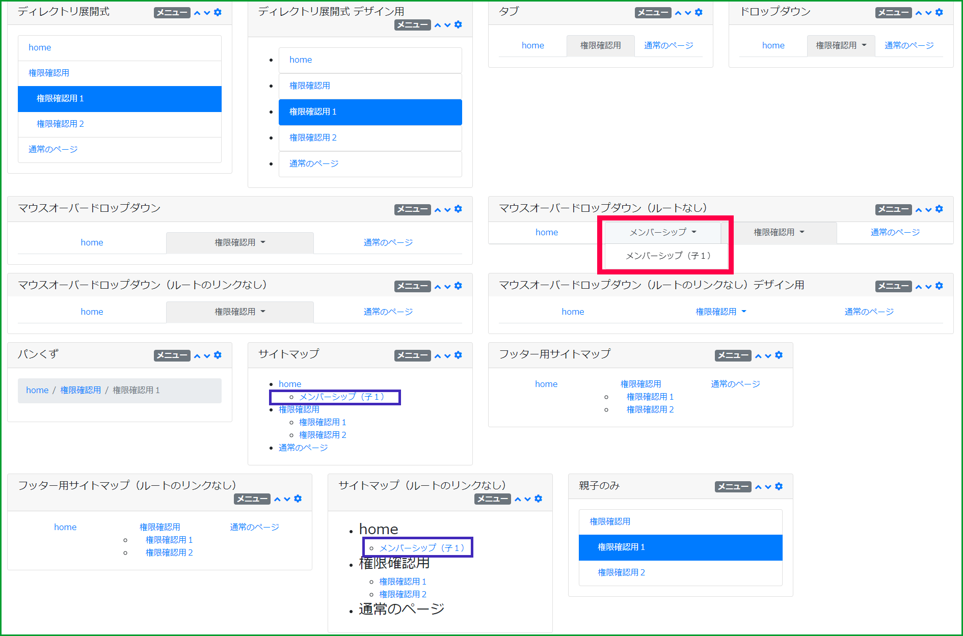

状況を再現できましたので、報告いたします。
【現象】
「メンバーシップ」に設定したページが一般公開のメニューに表示されてしまう
(でも利用権限がないから、単に 403Forbidden になるだけかも)

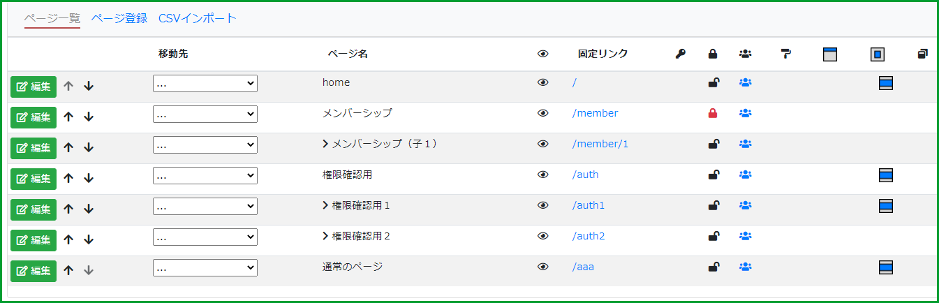

【再現方法】
  1.  ログイン →「ページ管理」→ 任意のページで「ページ編集」
  2.  公開設定 →「メンバーシップ」を選択する
  3.  適当なページの編集画面で、「メニュー」プラグインを追加する
  4.  フレーム編集から「マウスオーバードロップダウン(ルートなし)」を選ぶ
  5.  「メンバーシップ」に設定したページが表示されていることを確認する
(図1)
メンバーシップ」という名前のページをメンバーシップに設定した。
(図2)
「マウスオーバードロップダウン(ルートなし)」を選ぶと、「メンバーシップ」という名前のページが表示されてしまう(赤枠)
ちなみに、「メンバーシップ」という名前のページの子ページ紫枠メンバーシップ設定はしていない
 ・マウスオーバードロップダウン(ルートなし) ←赤枠下
 ・サイトマップ
 ・サイトマップ(ルートのリンクなし)
に表示された。
以上、参考になれば幸いです。

dreamerさん、公星さん、不具合の報告や確認をありがとうございます。
調査の結果、メニューの「マウスオーバードロップダウン(ルートなし)」テンプレートのバグ(プログラムのミス)でした。
実際のページは権限チェックがかかって閲覧できないようになっていましたが、メニューのリンクまでは表示されていました。
修正して、Github にアップロードしてあります。
また、公星さんが書いてくださったように、不具合のやり取りだけでこの掲示板が埋まってしまうのも、ちょっと考えどころかなと思います。
不具合の報告、特に軽微なものなどは、Github のIssues に記載していただいた方が、開発者にも伝わりますので、Github のIssues(https://github.com/opensource-workshop/connect-cms/issues)に記載していただくと助かります。
