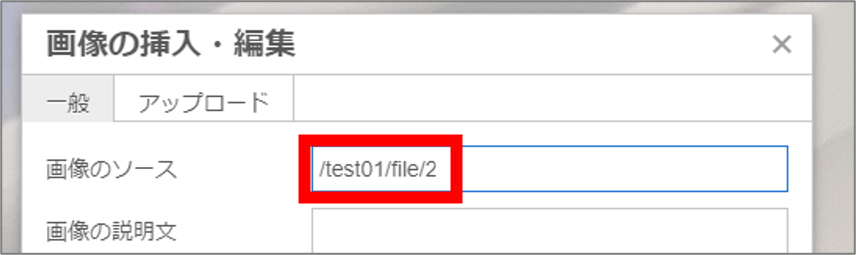

  2. その画像をどこかの「固定記事」にアップロードし、
    「画像のソース」
    をメモする
    ( → 下図だと「 /test01/file/2 」の文字列。3つ分をそれぞれ書き留める)

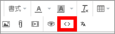

  4.  カルーセルを置きたい場所に「固定記事」を設置し、
    編集画面にある[ <> ]ボタン(ソースコード)を押す
  5.  ポップアップした「ソースコード」の白い枠の中に、
     このWebページで紹介されているカルーセルのコードをコピー&ペーストする
    「画像のソース」
    をメモする
