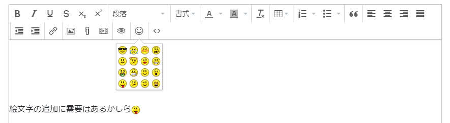

OSWS井上です。
テーブルの文字セット変更対応を進めている中で、
絵文字が絡む部分があったので少し調べました。
↓の画像はエディタにテスト的に絵文字ボタンを追加した内容ですが、
そもそも絵文字の需要ってあるのかしら?というところで、
コミュニティの皆様にざっくばらんな感想を聞いてみたいです。
標準では上記16種類のみでしたが、
サーバの下記ディレクトリに画像ファイルを追加すれば、
運営側で自由に追加できるようです。
public\js\tinymce\plugins\emoticons\img
盛り上がったら、OSSの絵文字セット(twemoji等)の追加も検討してもいいのかなと考えています。
https://github.com/twitter/twemoji/releases
以上、まずはネタの投下まで

現状はテーブルのキャラクタセットがutf8なのですが、
MySQLではこの場合は3バイトまでしか扱うことができません。
が、現在進めている対応が取り込まれれば、4バイト文字を扱うことが可能です。
例えば、ご提示のサイトの画像をクリックして、画像をそのままwysiwygにペースト、登録確定ボタン押下で現状はエラー(なぜか日付云々エラー:Invalid datetime format: 1366 Incorrect string value)が発生しますが、対応後はエラーが解消されます。
(ちなみに、既にご存知とは思いますが、先述のエディタから追加できる16種類のアイコンは「画像」なので、utf8のままでも使えます。)
平易に実装できるところで、16種類アイコンの機能を引き合いに出しましたが、
4バイト絵文字がwysiwygのツールバーから指定出来た方が利便性は高そうですね。
(実装方法は未調査ですがw)ひとまず、今進めている対応で実は画像云々は副産物的な部分でして本来の要件ではなかったのです。(JIS第三・四水準漢字の使用が本来の要件でした。)
ただ、お話して「なるほどな」と感じたので、絵文字を平易に引っ張ってこれるような仕組みは引き続き検討していこうと思います。
まずは公星様への回答とさせて頂き、引き続きご意見ございましたらお待ちしております。(ちなみにキャラクタセット対応は明日の夜ぐらいにはリリース予定です。)
