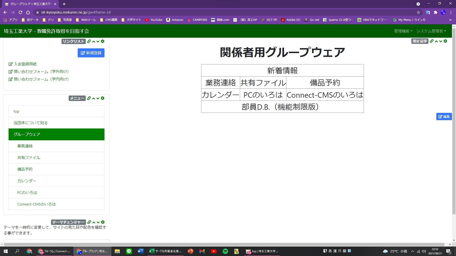

サークルのグループウェアを作成しているのですが、その項目を表で作る際、作成画面では正しく表示されているのに、確定すると一気に縮こまってしまいます。(写真1、2)
写真1
写真2

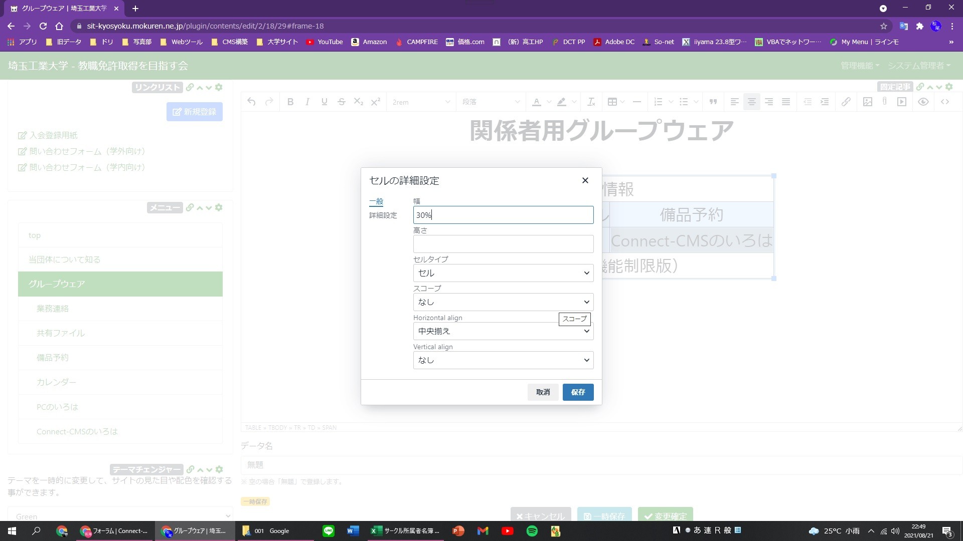

設定は以下のようにしています。(写真3)
写真3
松尾様
「セルの詳細設定」で入力した「幅」の値(30%)について、
本来は[変更確定]ボタンを押した際にシステム内に記録され、
セルの幅(width="30%")として反映されなければなりませんが、実際には記録されず、
「『幅』がデフォルトの自動(width の指定なし)のままで扱われていること」が原因だと思います。
Connect-CMS内のコードを修正する必要があるような気がしますが、
開発者様に報告すれば近いうちに直してくれると思います (月曜日以降かな?)。

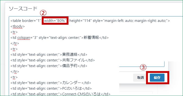

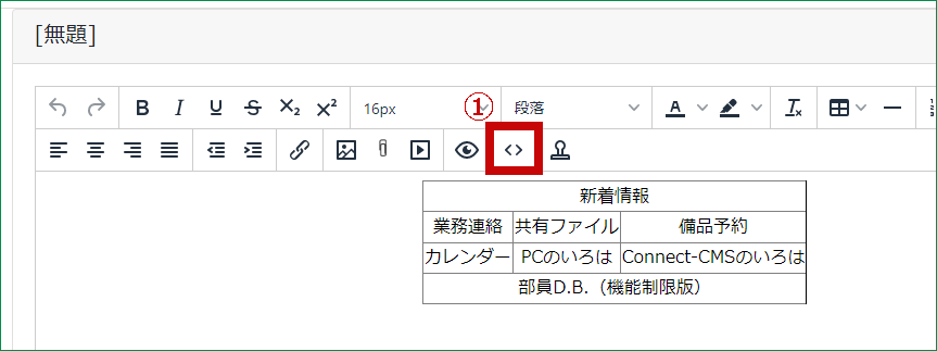

急ぐ場合は、以下をお試し下さい。
(→ 表全体の幅を指定することで操作を単純にしています )
ただし、HTML5でtableタグのwidth属性は廃止されており、
上のやり方は良い解決方法ではありません。
スタイルシート(CSS)のwidthプロパティで指定するのが一般的であることは、一応ご留意ください。
