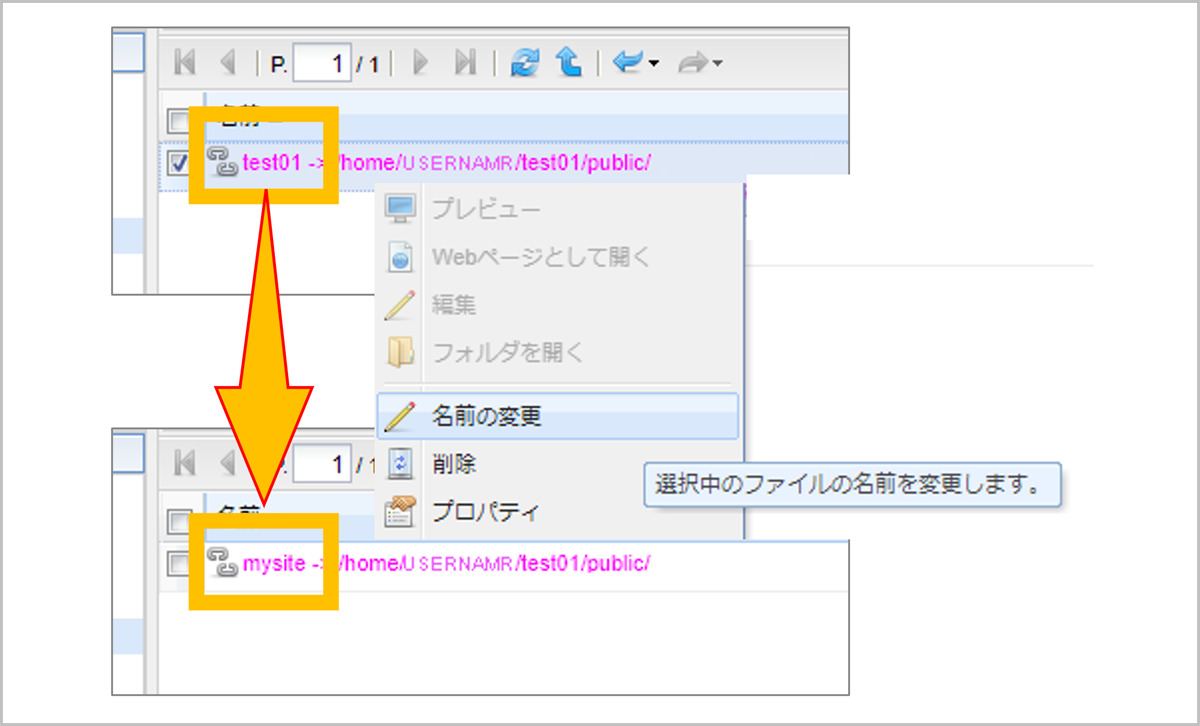

URLだけが変わればよいのでしたら、
シンボリックリンクの名前を「test01」から「mysite」にすれば、
ブラウザのアクセス先が変わります。
SSHのコマンドでも操作可能ですが、
さくらのレンタルサーバーでしたら、
「コントロールパネル → Webサイト/データ → ファイルマネージャー」で
右クリックからでも名前を変更できます。

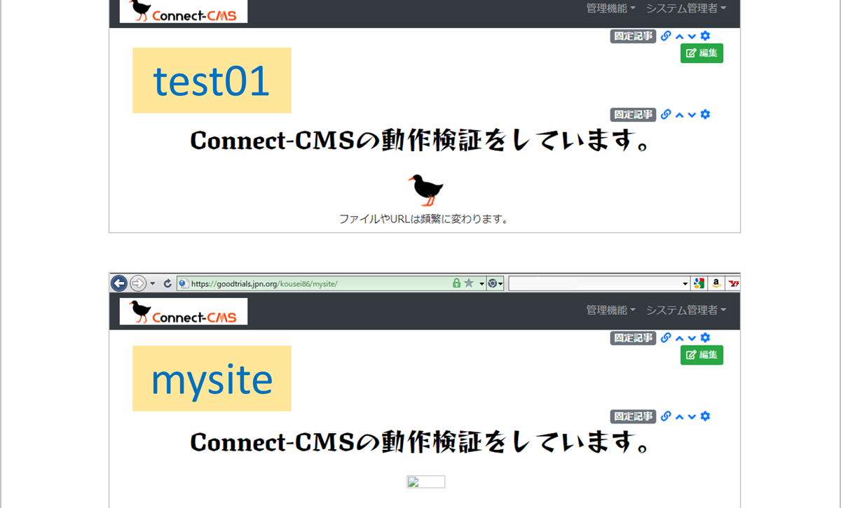

ただし、ディレクトリインストールしている場合にURLを変えると、
以前にアップロードしていた画像ファイルなどが
軒並みリンク切れを起こします。
(/test01/file/○○ である画像が自動で /mysite/file/○○ にならないため)
[ 下図: 中央のロゴがリンク切れになった ]
サーバ-上のディレクトリ名を含め、「test01」からきれいに変更したい場合は
最初からインストールし直すのがよいのではないかと思います。
(インストール直後なら特に)

URLだけが変わればよいのでしたら、
ブラウザのアクセス先が変わります。
SSHのコマンドでも操作可能ですが、
さくらのレンタルサーバーでしたら、
右クリックからでも名前を変更できます。
軒並みリンク切れを起こします。
(インストール直後なら特に)
 公星 様
>ブラウザのアクセス先が変わります。
この変更設定は、確認できました。
>軒並みリンク切れを起こします。
但し書きの件も変更設定して、リンクが切れることが分かりました。
