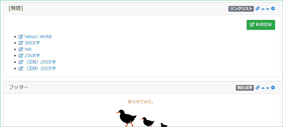

半角数字でやってみたところ、
256文字目に 500 internal server error. になりました。
データベースを見ると[タイトル][URL]がそれらしいデータ型でしたので、
お考えのとおり、文字数制限にひっかかったのかもしれません。
その場合、URL短縮サービスが助けになると思います。
私もリンクリストについて尋ねたいのですが、
登録したリンクについて「並び替え、修正、削除」は
どのように操作するのでしょうか?
( どこかに[編集]ボタンがあるのでしょうか? )
(更新:2021年9月30日 21時22分)

2)については、そのような操作を行う場所にたどり着けていない状態です。
ブログの各記事や固定記事のように右下に[編集]ボタンがあれば分かるのですが、
リンクリストにはないようです。歯車マークからも探しましたが、見つからず。
リンクリスト
リンク名を間違えたり、リンク先が違ったり、同じリンクを作ったりしてしまったので、
名前の変更・URLの修正・削除、ついでに並び替えもしたいのですが、
修正の方法が分からず、リンクリストを丸ごと消して
ノーミスで作り直すしかないのだろうかと懸念しているところです。
各リンクの左端の「紙&ペン」マークをクリックすると、それぞれを編集できると思います。確認下さい。
言われて初めて「紙とペン」であることに気づきました。
ずっと   ( external-link-alt )に見えていました。
