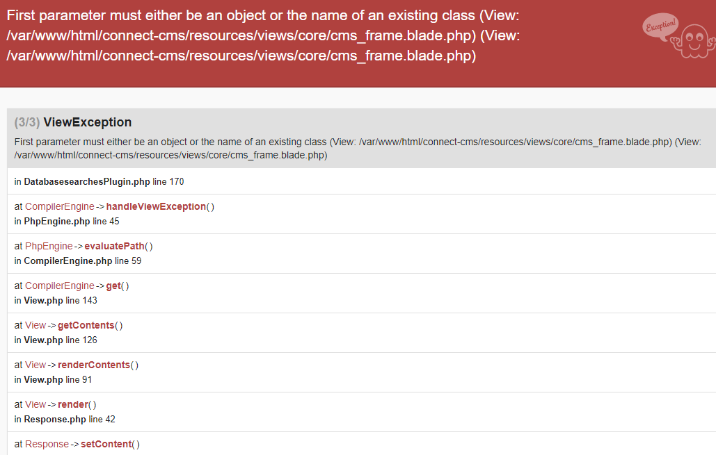

2021-11-19 [安藤 芳昭]
度々お世話になります。
データベース検索を配置し「設定変更」「条件」に不適切なコマンドを入れてしまったら
エラー
ページが図のエラー表示になり、どうにもならなくなってしまいました。
このページは、最初から作り直す以外方法はありませんか?
私以外にもやらかしそうなので書き込ませて頂きました。
2021-11-19 [永原 篤]
データベース検索、プログラマ向けのプラグインなので、難しいですよね。。。
気軽に触れないようにしておく方が良いかも知れないですね。
とりあえず、ページを生かして、この枠だけ消すのでしたら、frames テーブルを見ていただき、plugin_name にそれっぽいのが入っている行を消していただければ、そのフレームがなかったことになるので、ページは復活するはずです。
以上、参考情報でした。
2021-11-19 [安藤 芳昭]
それらしいのを見つけて消してみましたが変化ありませんでした。
とりあえず、プラグインのプルダウンに表示しない方向で行きます。
問題となっている「データベース検索を配置し「設定変更」「条件」」などの具体的なハードコピーを取り、ここに掲載できますでしょうか。

2021-11-20 [安藤 芳昭]
「表示カラム」:氏名、メールアドレス
「条件」:"name":"氏名","where":"メールアドレス"
でした。よく分からず適当に入れて見た次第です。
もっと簡単な解決手順が分かりました。
これで解決しました。
「phpMyAdmin」等を使わずに済み、素人的に修正できるので助かります。
ありがとうございました。
