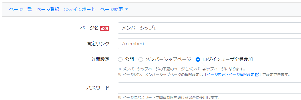

「メールアドレス表」というページを作り、「メンバーシップページ」に設定し、「所属責任者」グループのみ閲覧可能にしたが、一般ログインユーザも閲覧出来ていた。
dir : /sp/mailaddr
上位の /sp は「ログインユーザ全員参加」を選択している。
どのような原因が考えられるでしょうか?

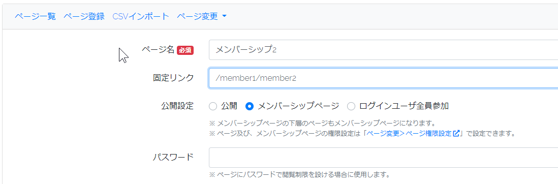

こんにちは
安藤さんの内容を再現しようとしてみましたが、こちらでは、正常に動作しました。
dir : /sp/mailaddr は dir : /member1/member2 としました、、同じにすればよかったな、、)
手順

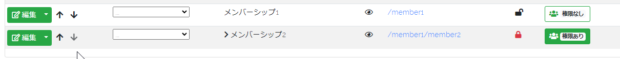

①dir : /member1/member2 作成
member1
member2
ディレクトリ

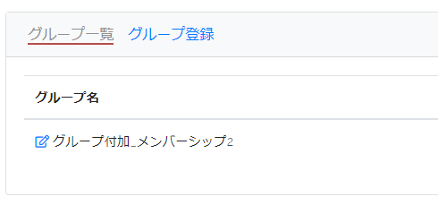

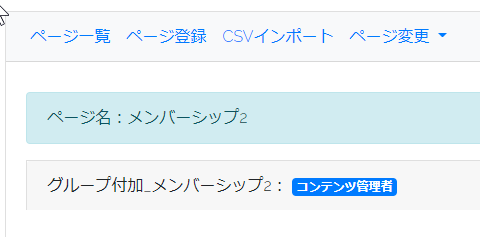

②ページ「メンバーシップ2」に付加するグループ「
グループ付加_メンバーシップ2」作成
グループ作成
ページ「メンバーシップ2」にグループ「グループ付加_メンバーシップ2」を設定することにより、このページの新たな機能として、ユーザーがアクセスできる権限を追加する。

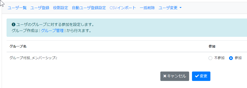

member2へアクセスのためのグループ付加

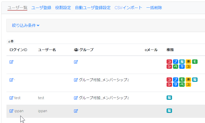

③下記は、ユーザー「test」がページ「メンバーシップ2」にアクセスできるように、ユーザー「test」に、グループ「グループ付加_メンバーシップ2」へ参加設定した画面
ユーザーのグループ参加2
④最終ユーザー一覧表
ユーザー一覧

ユーザー test でログインのパスワードは testpass
ユーザー ippan でログインのパスワードは ippanpass

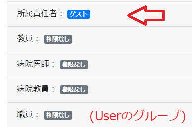

userは、以下の様に「所属責任者」グループ不参加
不参加
で「mailaddr」ページの「権限あり」の設定は、
グループ設定
の様にしました。
