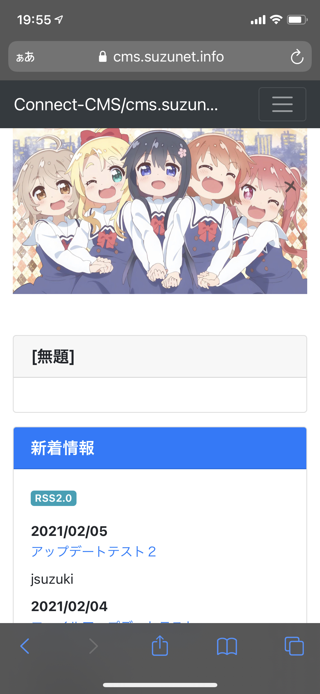

横槍です。
少し気になって触ってみました。
「タブ」「ドロップダウン」にすると確かにヘッターを消すと、消えてしまいますね。
枠線などを標準のままにしてるとそこが空欄になります。
一番上にメニューがあるのがいいですか?
タブ型でないとダメですか?
自分は、左側にメニューを乗せていて、それが一番下に表示されるようにしています。
このメニューはdefualtで作っています。
<追記>
メニューですが、タブにすると、メインに設置しても消えちゃいますね。
これはバグなのかなぁ?仕様なのかなぁ?
なんとなく、予測される挙動ではないような気がします。
[無題]がタブのメニューが「メイン」に入っているところです。
