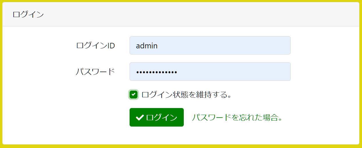

その後、試してわかったことがあります。
 『ただ、サイトからログアウトした場合、またブラウザを終了して再度サイトを表示した場合、初めの『上から「今月」が3段で並んでいる』状態になります。』
 管理者でログインする場合、パスワード下の「ログインを維持する。」にレ点を付けてから、ボタン「ログイン」をクリックする。
スクリーンショット 2022-05-16 124025
 次にカレンダー頁の2段目を「翌月」表示、3段目を「翌々月」と表示するように「>」クリックしておきます。
これで、ログアウトしない限り、ブラウザを終了して再度サイトを表示しても2段目翌月、3段目翌々月の表示がされます。
これで初期の目標はクリアできたと思います。
満足しています。ありがとうございました。
小野瀬さん
ログアウトしなければ、ログインしたままなので、そう表示されますね。
けど、セッションのタイムアウトとかしたら、クリアされそうなのと、他の人はセッションが違うので、そうはならないので、そこはご注意ください。
