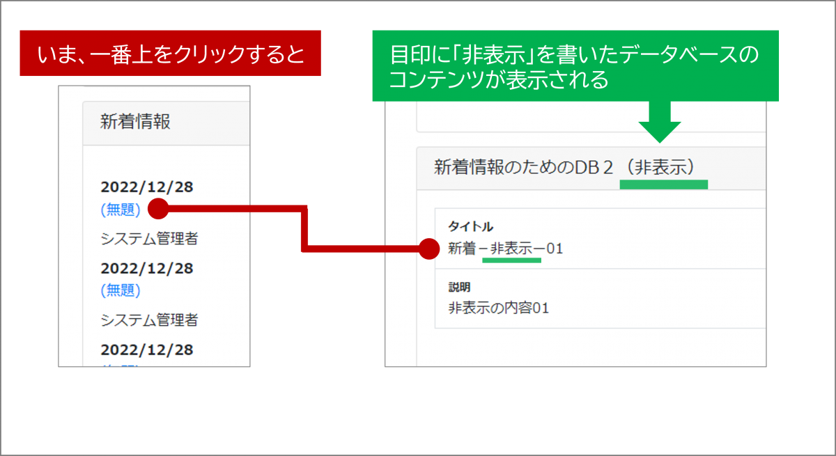

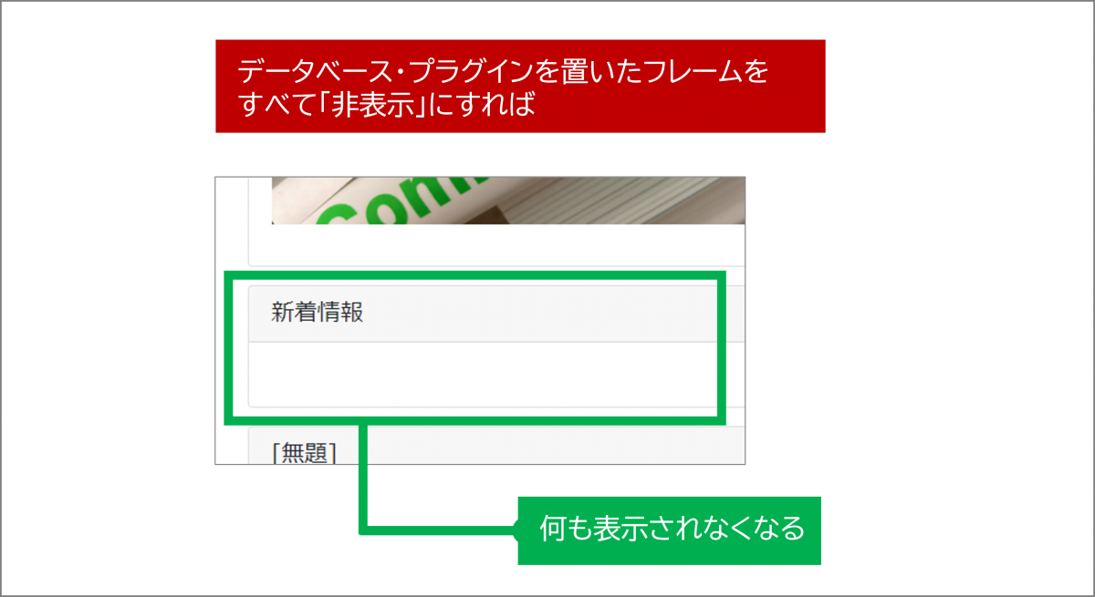

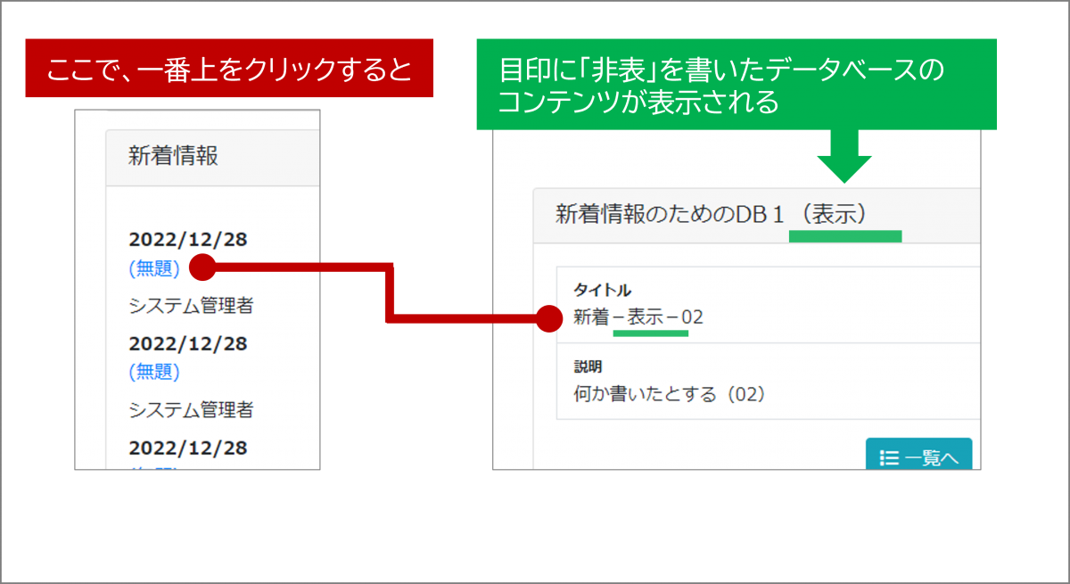

Shunsuke Ajisawa 様

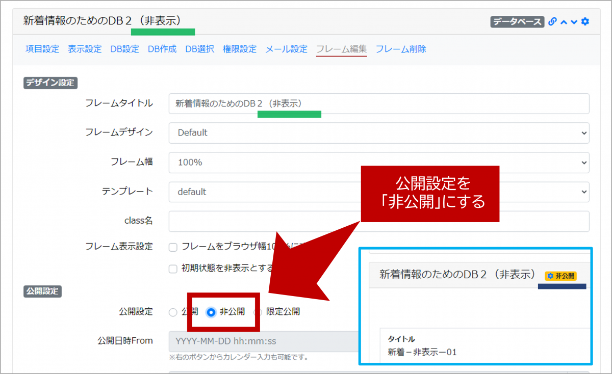

データベース・プラグインを置いているフレームが非公開」か
「限定公開」になっていないでしょうか?
自分のサイトで検証した結果、以下のようになりました。
【図1】
新着情報の表示検証01
【図2】
新着情報の表示検証02
【図3】
新着情報の表示検証03
【図4】
新着情報の表示検証04
というわけで、
 一般のユーザーは閲覧権限がないため、新着情報に表示されない
という可能性を挙げてみます。
なお、権限のあるユーザー(システム管理者など)で操作すると、
データベース・プラグインを置いたページでは「非表示」として表示され、
新着情報のページでも該当コンテンツへのリンクが表示されるようです。
ログアウトするか、別のブラウザで一般のユーザーとしてページを見ると
適切な表示を確認できると思います。

Shunsuke Ajisawa 様
「限定公開」になっていないでしょうか?

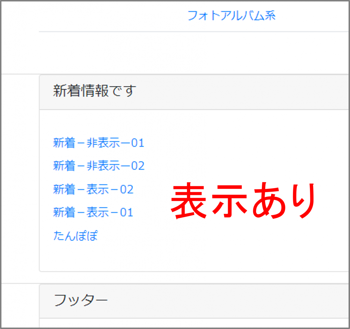

【図1】
新着情報の表示検証01
【図2】
新着情報の表示検証02
【図3】
新着情報の表示検証03
【図4】
新着情報の表示検証04
というわけで、
という可能性を挙げてみます。
適切な表示を確認できると思います。
ちなみに、Connect-CMSのバージョンを上げた方がよいと思いますが、
上の検証には v1.1.2 を使いました。
あと、リンクの文字がすべて「無題」になり、変更方法が分かりませんでした。
説明が見にくく、申し訳ございません。

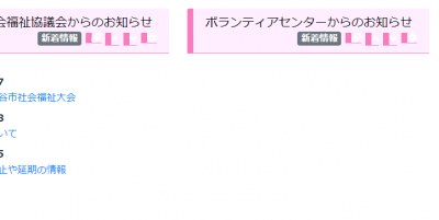

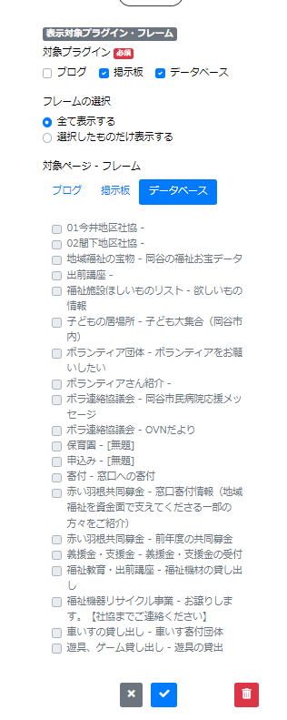

○新着情報プラグインにデータベースが反映されない件
もう少し広くキャプチャしてみました。
選択したものだけを表示するも同じ状況でデータベースは反映されません。
68b337c4b5d5516e1b7d45e12e2203603980f8d70c6b103dc3a0ad1a2633d5fc34593090682ee130f684a24914085509
updateは処理されてる様子。
git pull時にerror/abortingが出てるため、ファイルのアップデート失敗してるようです。
「git pull aborting」等でネット検索すると解決策見つかると思います。
> バージョンが変わらない。
上記によりバージョン上がって無さそうです。
実際のバージョンファイルは config/version.php なので、そのファイルを見てると判断つくと思います。

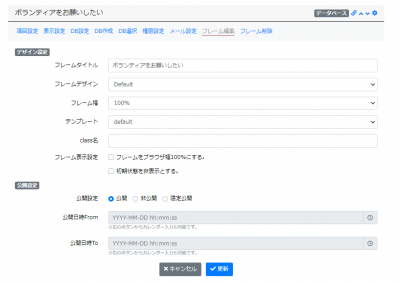

・ボランティアセンターからのお知らせ「新着情報」のフレーム編集 はどうなってるんだろう?とちょっと気になりました。(テンプレートがdefault以外だと表示しなくなる事あるのかな?位でした)
 一番下の図は ボランティアのお願い「データーべース」のフレーム編集画面だったので、新着情報のフレーム編集画面ではないのかなと思いました。
画像ファイルばかりでごめんなさい。
色々やってみるのですが、出て来ない。
もう一つ運営しているサイトでは問題なく表示されるのに、データベース以外は表示されるのはなんでかわからない。ご迷惑おかけします。
新着情報プラグインのフレーム編集になります。
データベースのフレーム編集です。

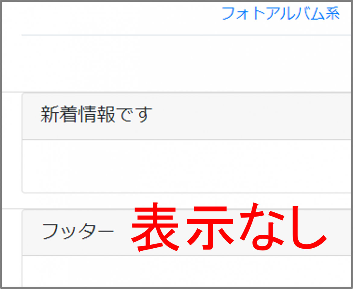

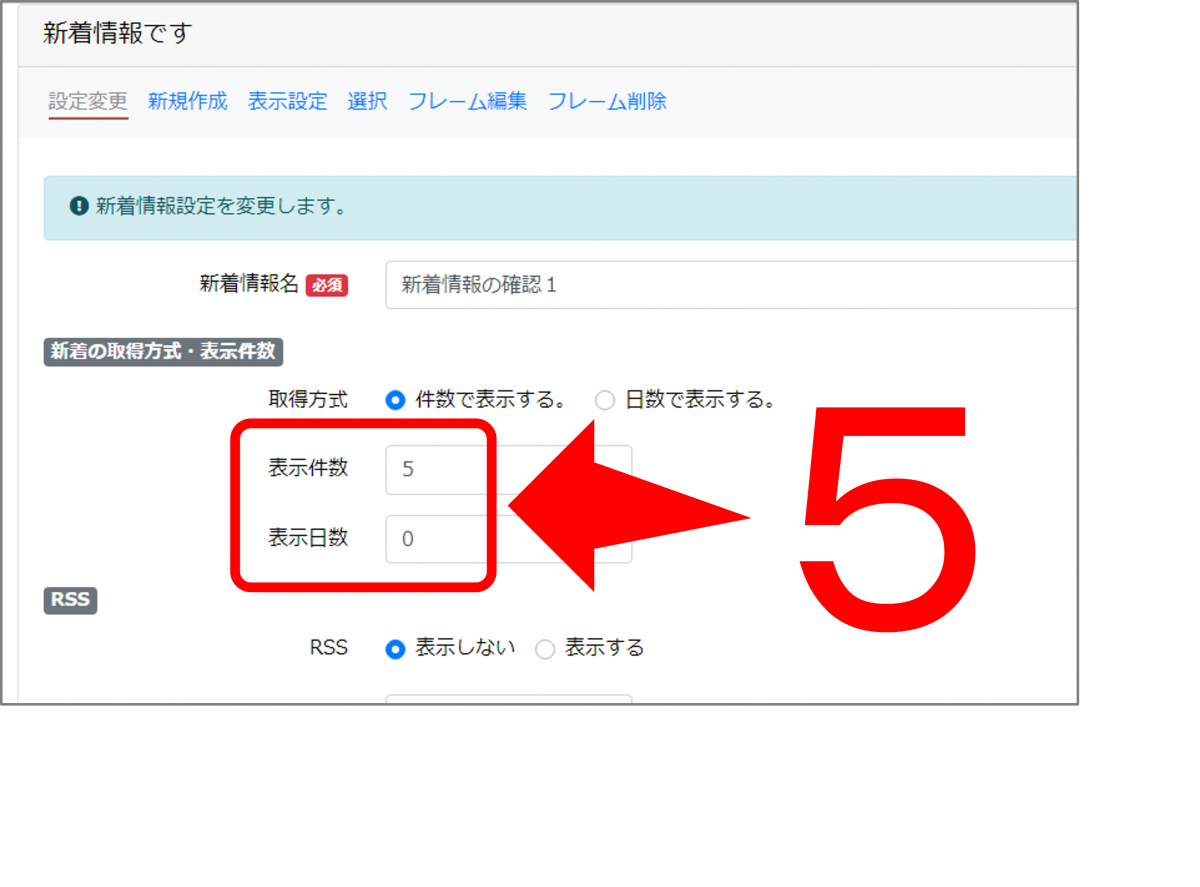

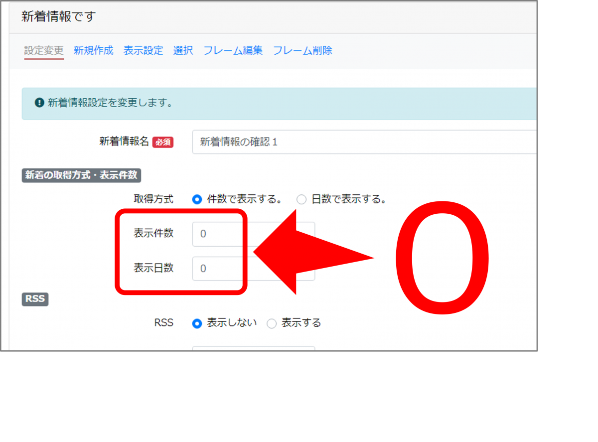

新着情報プラグインで歯車マークを押した際の「設定変更」タブにおける
「新着の取得方式・表示件数」の 取得方法 と 表示数 はいかがでしょうか?
デフォルトでは「取得方法-件数」で「表示件数-0」になっていました。
そのため、そのまま画面を下に行き、
「ブログ・掲示板・データベース」をすべて選択したとしても、
Ajisawa さんがご提示のように何も表示されませんでした。
以下、画像を貼り付けます。
    01.表示件数が0
02.新着の表示なし
ーーー
  03.表示件数が5
ーーー
04.表示あり

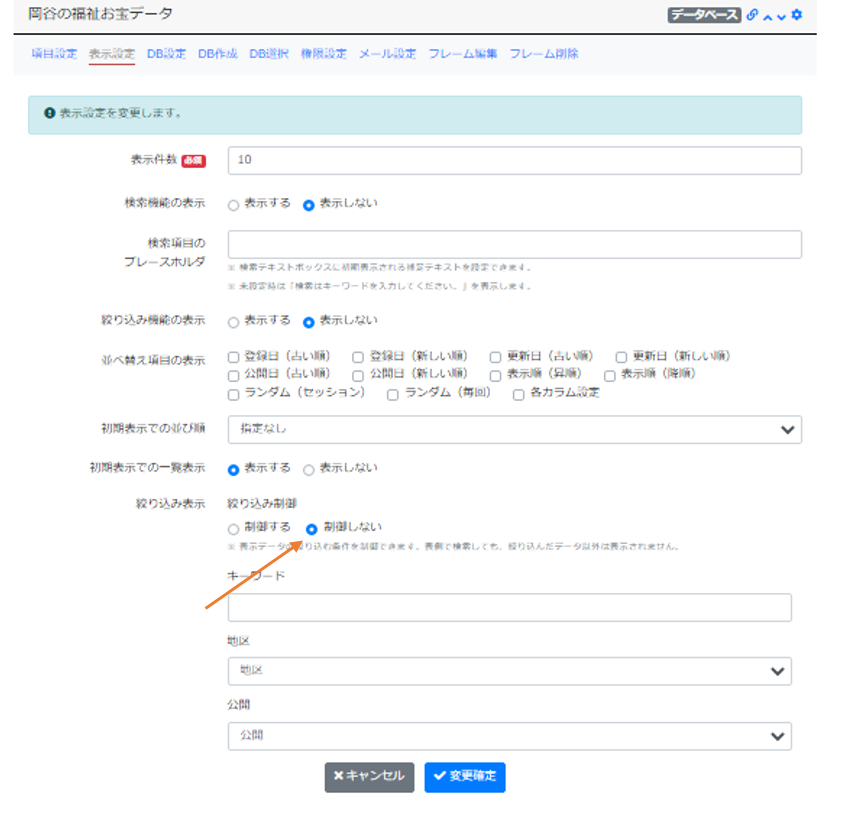

公星さま
お世話になっております。
再現ができたと思うのでご相談させてください。

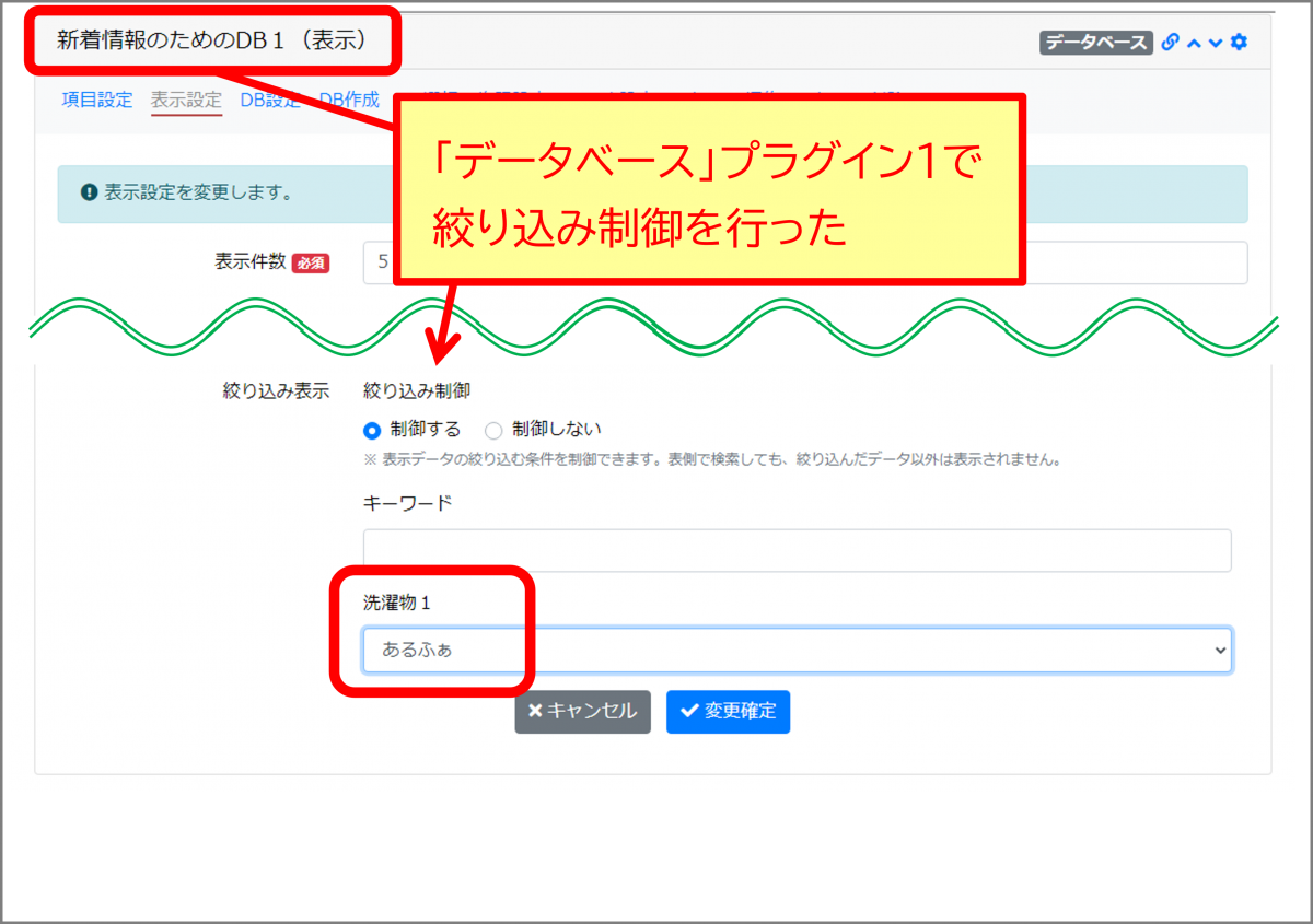

・おそらく別の絞り込みが影響してきているようです。
他の絞り込みを行っていると、新着情報にでません。
図1
制御しないにすると、新着情報に他のデータベースも表示されます。
図12
図2

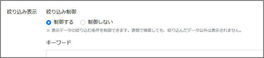

Shunsuke Ajisawa 様
自分のWebサイトで検証してきました。
おっしゃるとおり、確かに「データベース」プラグインの設定において、
初期状態に対する「絞り込み」をかけておいた場合、
それで除外される登録内容は「新着情報」プラグインにも表示されませんでした。
確認手順
1.「データベース」プラグインでフレーム右上の歯車マークを押す
2.「表示設定」タブを押す
3.  画面下にある「 絞り込み表示」の「絞り込み制御」で「する」を選ぶ
4.「キーワード」に何か文字を入れたり、「データベース」プラグインの
  「項目設定」で選択式の項目を選択した場合はどれかの選択肢を選ぶ
5.「新着情報」プラグインで絞り込みされていない「データベース」プラグインの
    登録情報が消えていることを確認する
併せて、「絞り込み制御」で示されている
※ 表示データの絞り込む条件を制御できます。表側で検索しても、絞り込んだデータ以外は表示されません。
という意味を正しく理解する必要がありそうですね。

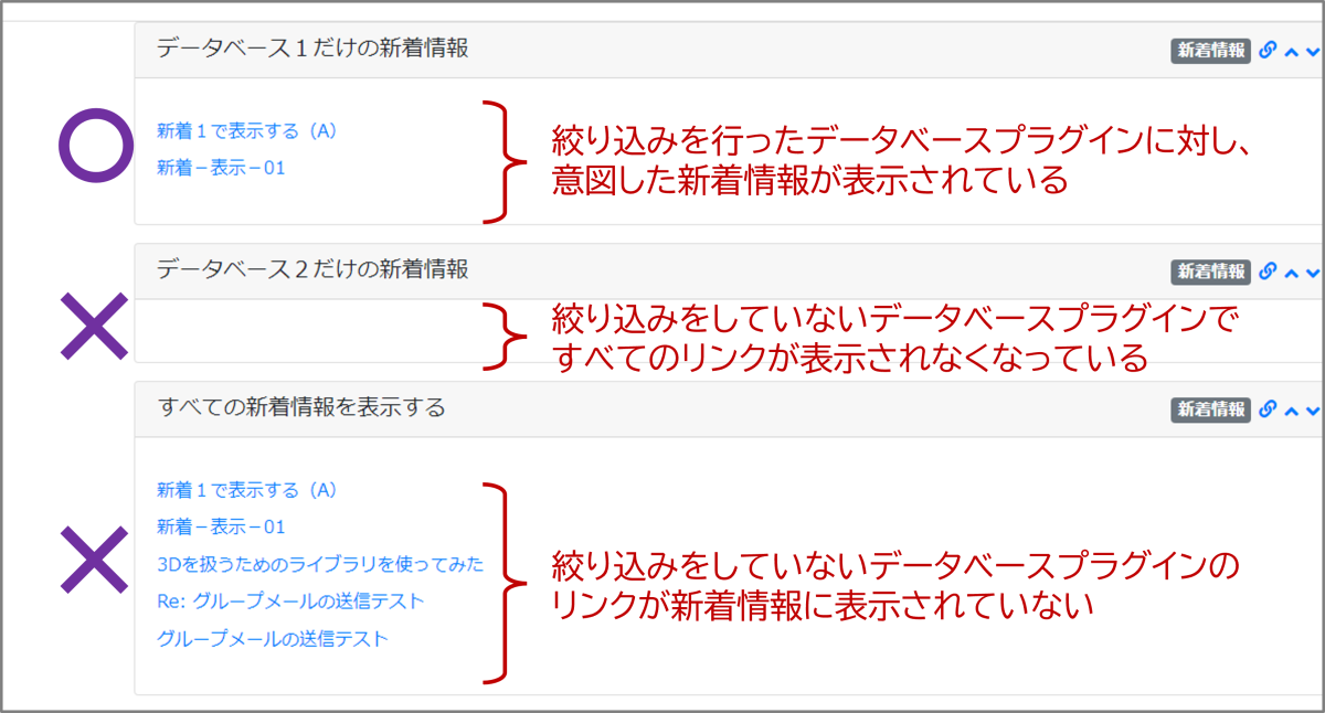

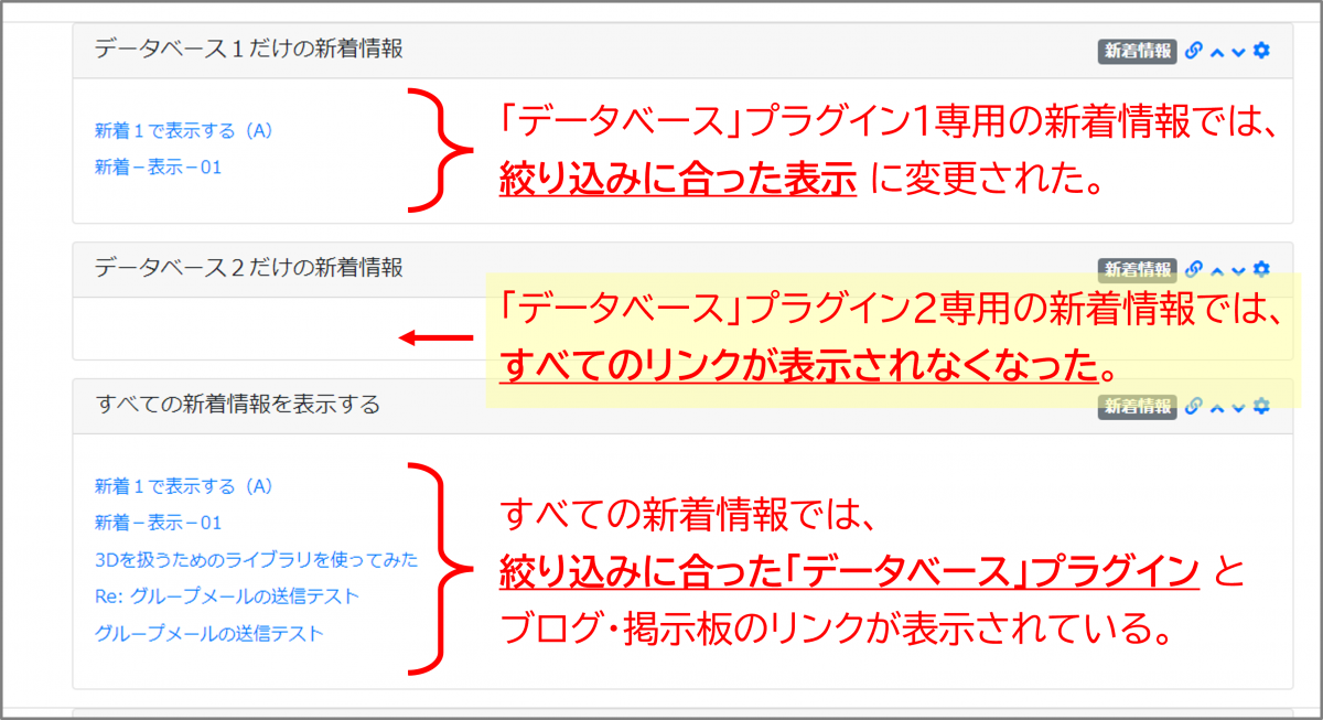

(1)表示対象の異なる、3種の「新着情報」プラグインを設置した
01.3つの新着情報の設置
(2)「データベース」プラグインで絞り込みを行った
02.絞り込みを行った
(3)「データベース」プラグイン2専用の新着表示に影響しないと期待したが・・・
03.関係なさそうなDBの新着に影響している
ということで、例えば、絞り込み機能を利用し
「データベース」プラグインに登録された特定のコンテンツの
公開フラグを上げたり下げたりしようとしても、
「新着情報」に届く際に絡まってしまう気がします。
現時点では「そのようにできている」と受け取るしかなさそうです。

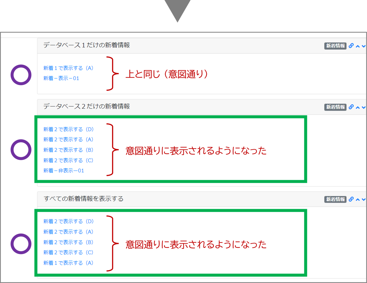

オープンソース・ワークショップの牟田口です。
お待たせしました。
不具合を修正したバージョンを公開しましたので、お知らせします。
https://github.com/opensource-workshop/connect-cms/releases/tag/v1.4.3
最新バージョンにアップデートすれば、不具合解消すると思いますので、お試しください。

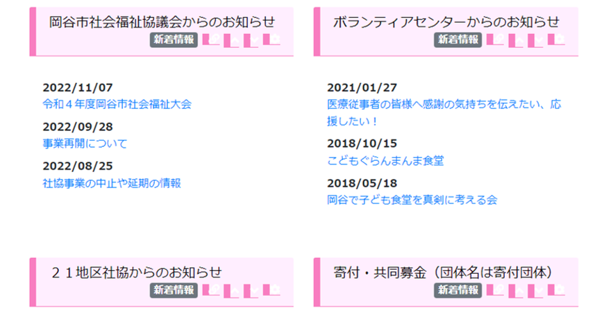

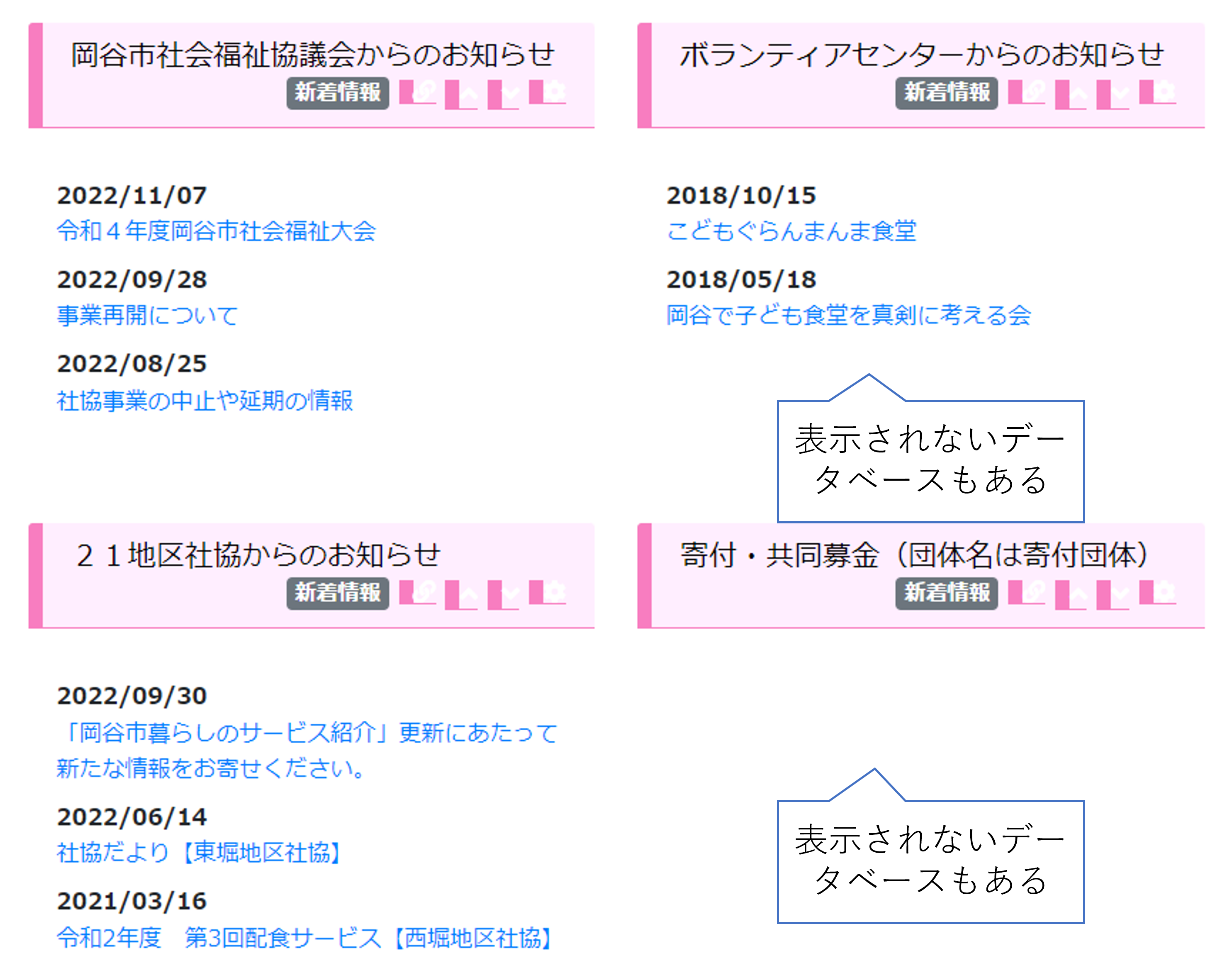

v1.4.3へのアップデートにより、
新着情報プラグインの表示が変わったことを確認しました。
[ アップデート前(上)とアップデート後(下)]
01.アップデート前
02.アップデート後
