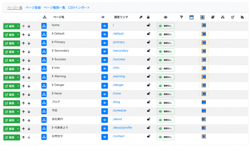

・対応案1:お問合せページのレイアウトを、左エリアを表示しないものにする(おすすめ)
・対応案2:お問合せページで左エリアに、空の「固定記事」を配置する(⇒ 左エリアを上書きするイメージ。配下ページも同様になります。空の固定記事を配置してもhomeページは変化ないです。

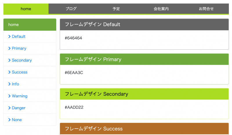

(a) homeページ
  • 左カラムにメニュープラグインを配置。
  • メインカラムに固定記事プラグインを配置。
  • 右カラムは非表示。
1_menu_home

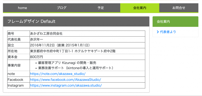

(b) 会社案内ページ
  • 左カラムは非表示。
  • 右カラムにメニュープラグインを配置。
2_menu_会社案内

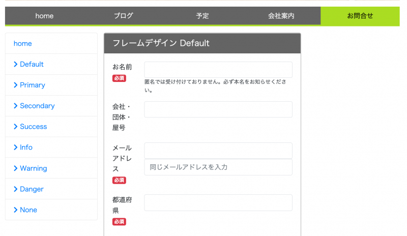

(c)お問合せページ
  • 左カラムを表示させているが、プラグインを何も配置していない。(今回の質問:なぜか、homeページで配置したメニューが見える)
  • メインカラムにはフォームプラグインを配置。
  • 右カラムを表示させているが、プラグインを何も配置していない。(会社案内ページに配置した右カラムのメニューが見えない = 意図通り)
3_menu_お問合せ

homeページの左カラムに配置したメニュー(※)が、お問合せページの右カラムに表示されてしまうのは、仕様でしょうか。
※このメニューを、配置したページ(とその配下のページ)以外では「非表示にしたい」のですが、私の設定間違いがありますでしょうか。以下に追加のスクリーンショットを添えます。不足しているものがあればご指摘お願いいたします。
3. ページ一覧
6_ページ一覧

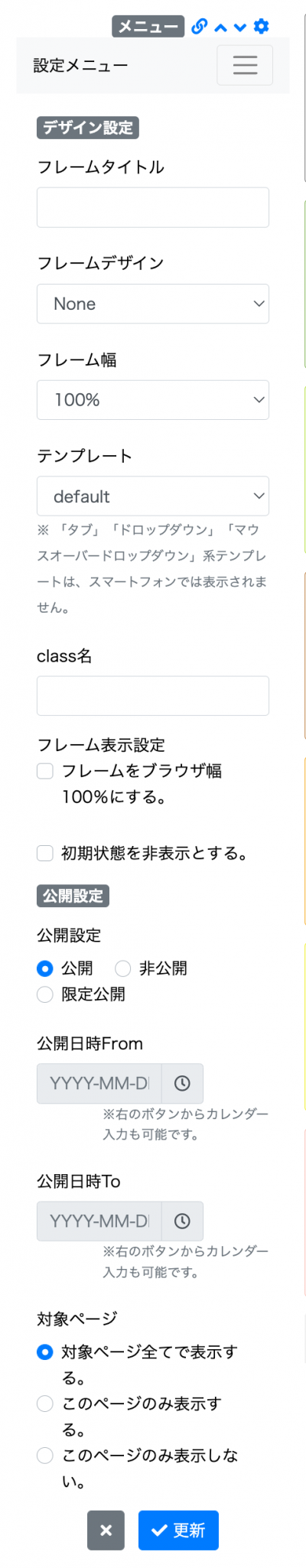

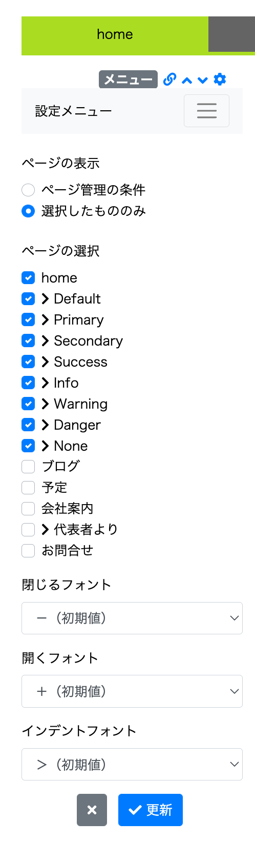

4. homeページの左カラムに配置したメニュープラグインの設定
(a)ページ選択の設定
4_menu_ページ選択
(b)フレーム編集の設定
5_menu_フレーム編集
はい、仕様になります。
ページ管理の一番上ページ(通常トップページ)は扱いが特殊で、全てのページの親ページとして扱ってます。
その関係で、homeページが親ページ扱いになり、homeの左エリアのメニューが表示されます。
> 3. ページ一覧
> 6_ページ一覧
ご参考まで。

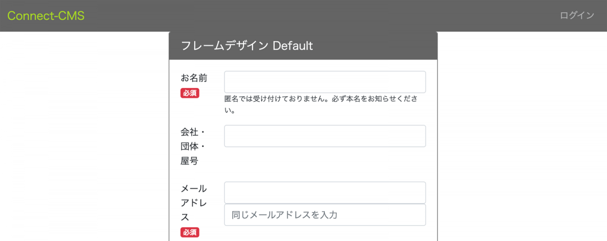

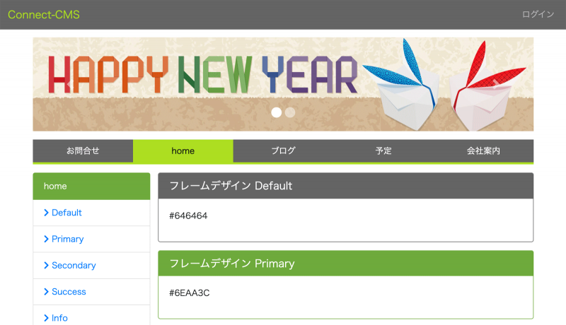

ちょっといたずらして、ページ管理にて「お問合せ」を一番上部に配置してみましたところ、次のスクリーンショットのように動作しました。
(1) お問合せを一番上部に配置した直後
10_お問合せ
(2) 上の状態で「お問合せ」タブをクリックしたとき
11_お問合せ
(2)では、ヘッダーエリアとフッターエリアも表示されてなくなりました。
この挙動から推察しますと、「ページ管理の最上部のページに、ヘッダーエリアやフッターエリアに配置したプラグインは、すべてのページに表示される」という仕様なんだなとわかりました。これが、左エリアと右エリアにも適用されているということですね。
