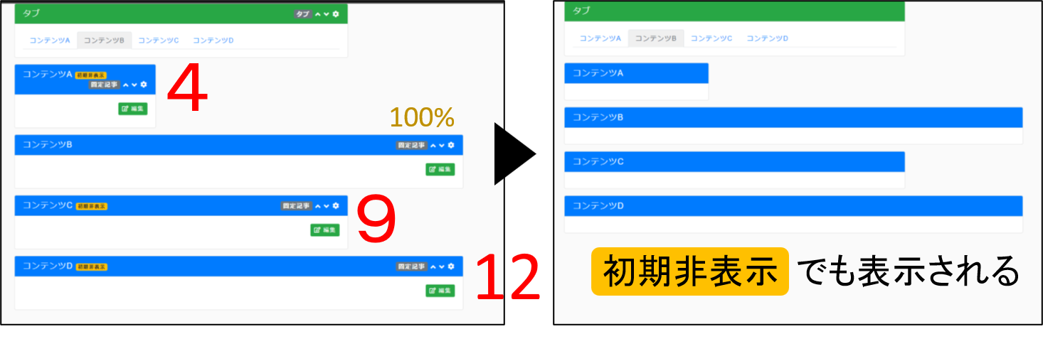

タブを使うと、ページの同じスペースを切り替えるかたちで
複数のプラグインを扱え、実際にそのとおりに使えることを確認しています。
フレーム編集での[初期非表示]設定と組み合わせて使いたいと思っています。
しかし、どうもフレーム幅が「100%」でないと、
[初期非表示]が働かないような状況を見受けます
----[ 状況説明 ]----

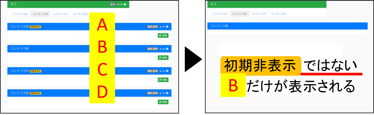

・タブに紐付けた固定記事A・B・C・Dを作り、Bを「初期選択」にした状態(左図)
・これでページを開けば、意図通りに表示される(右図)
・ここで、フレーム編集にて
 A・C・Dのフレーム幅を例えばそれぞれ4、9、12にする(左図)
・ページを開くと、フレーム幅を変えたA・C・Dが
 「初期非表示」設定に反して表示される(右図)
・なお、1度でもタブを切り替えれば、
 選択された固定記事以外は画面から非表示になる。
 (この状態を最初から実現したい)
私としては複数のプラグインをフレーム幅9に合わせて、
最初からタブに収納された状態で使いたいと思っております。
何か対策はありますでしょうか?
