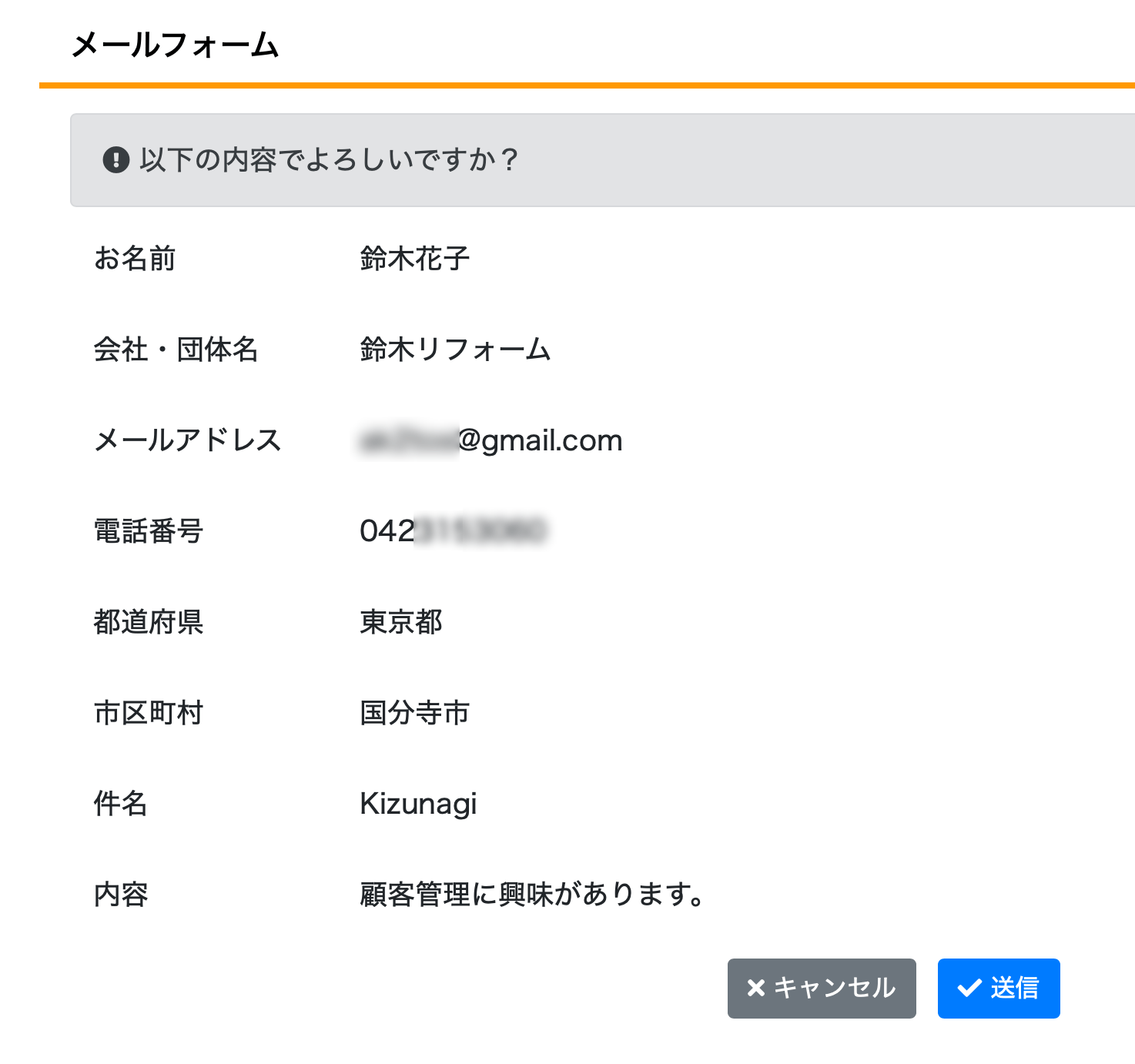

お問合せフォームから以下のように問合せをしてみました。
form-send1

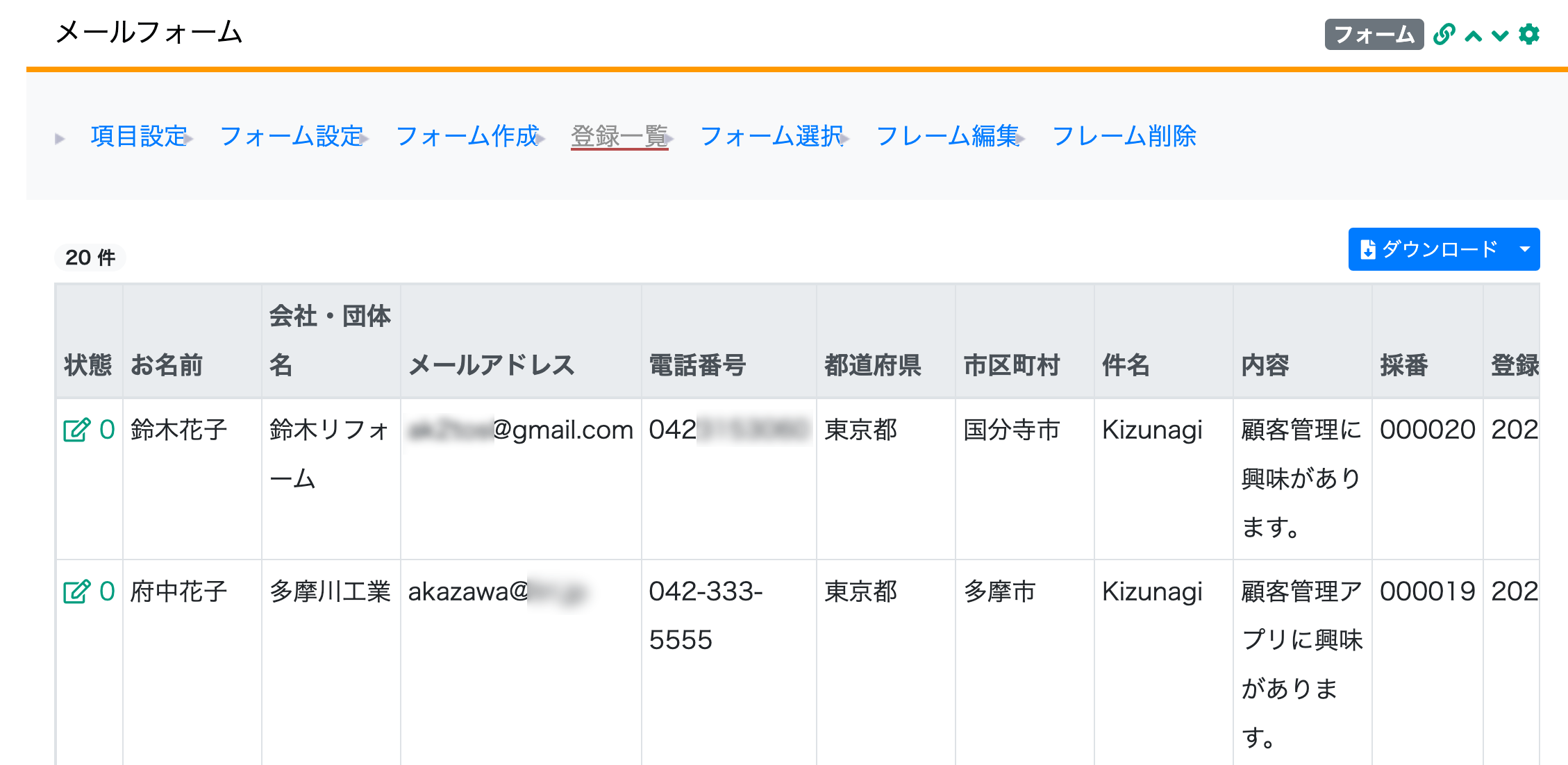

フォームの「登録一覧」タブには、鈴木花子さんが問合せした様子が残っています。
form-send2

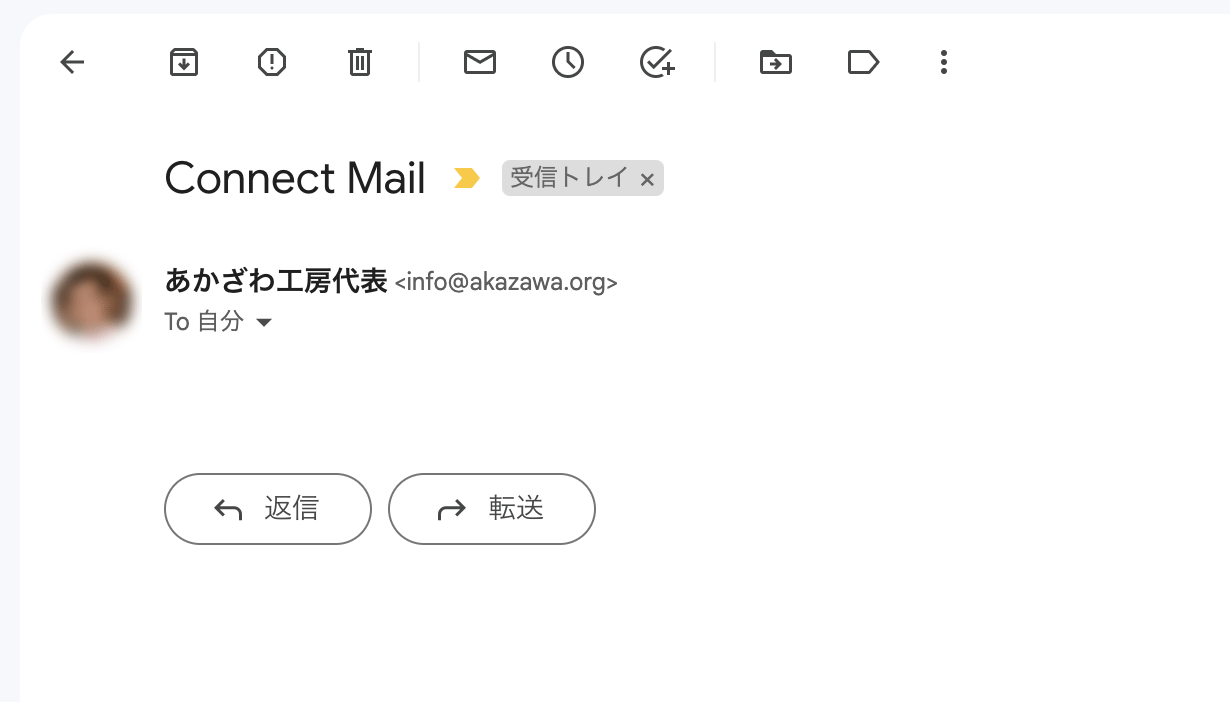

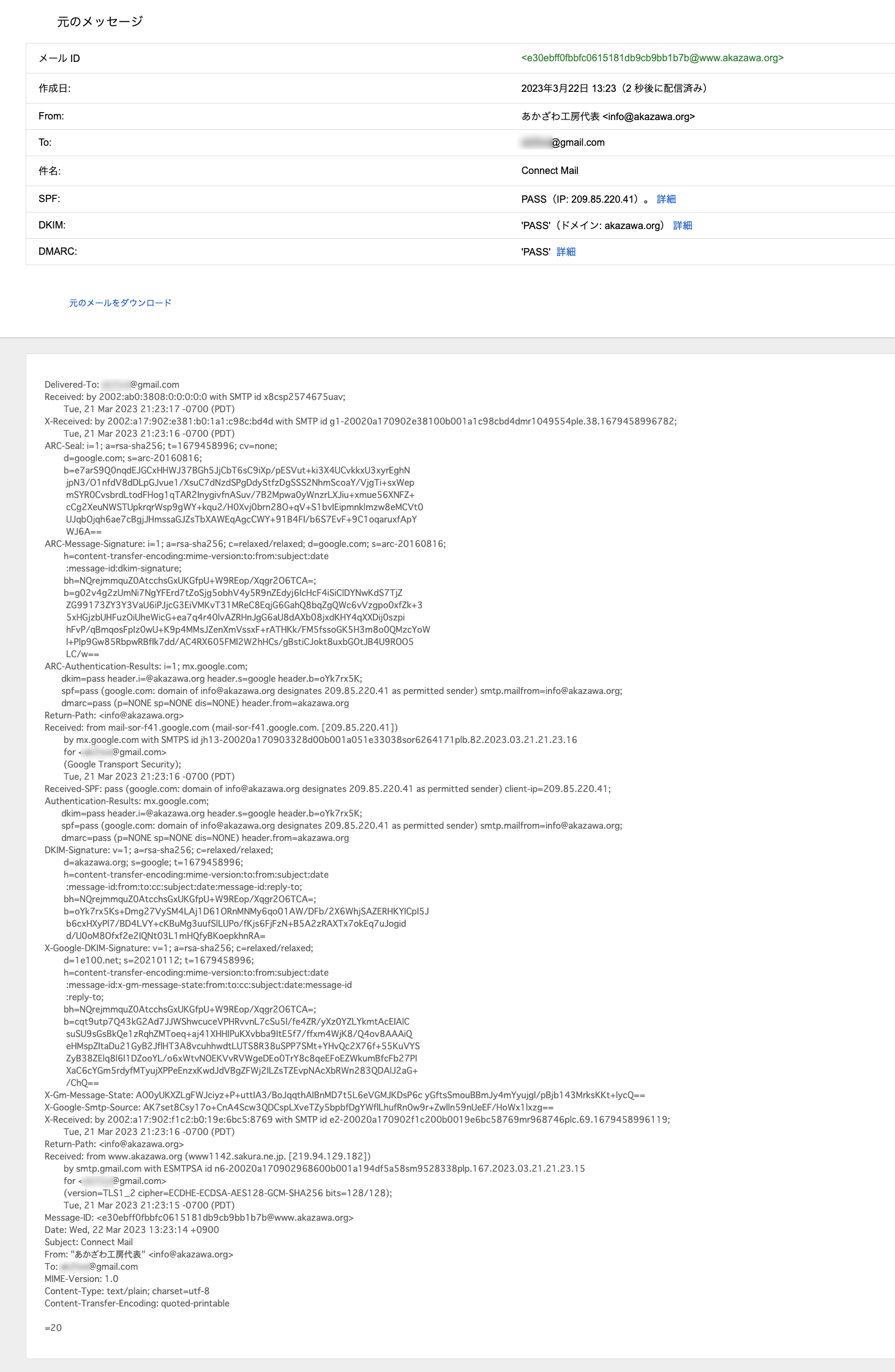

弊社に届いたメールは以下のとおりで、本文が空です。問合せをした鈴木花子さんのメールアドレス(テストなので私の個人gmailアドレス)宛に届いたメールも同様に本文が空です。
form-received1
鈴木花子宛に届いたメールのソースを表示してみましたが、見た目だけではなく、そもしも本文部分がありません。
form-recieved2

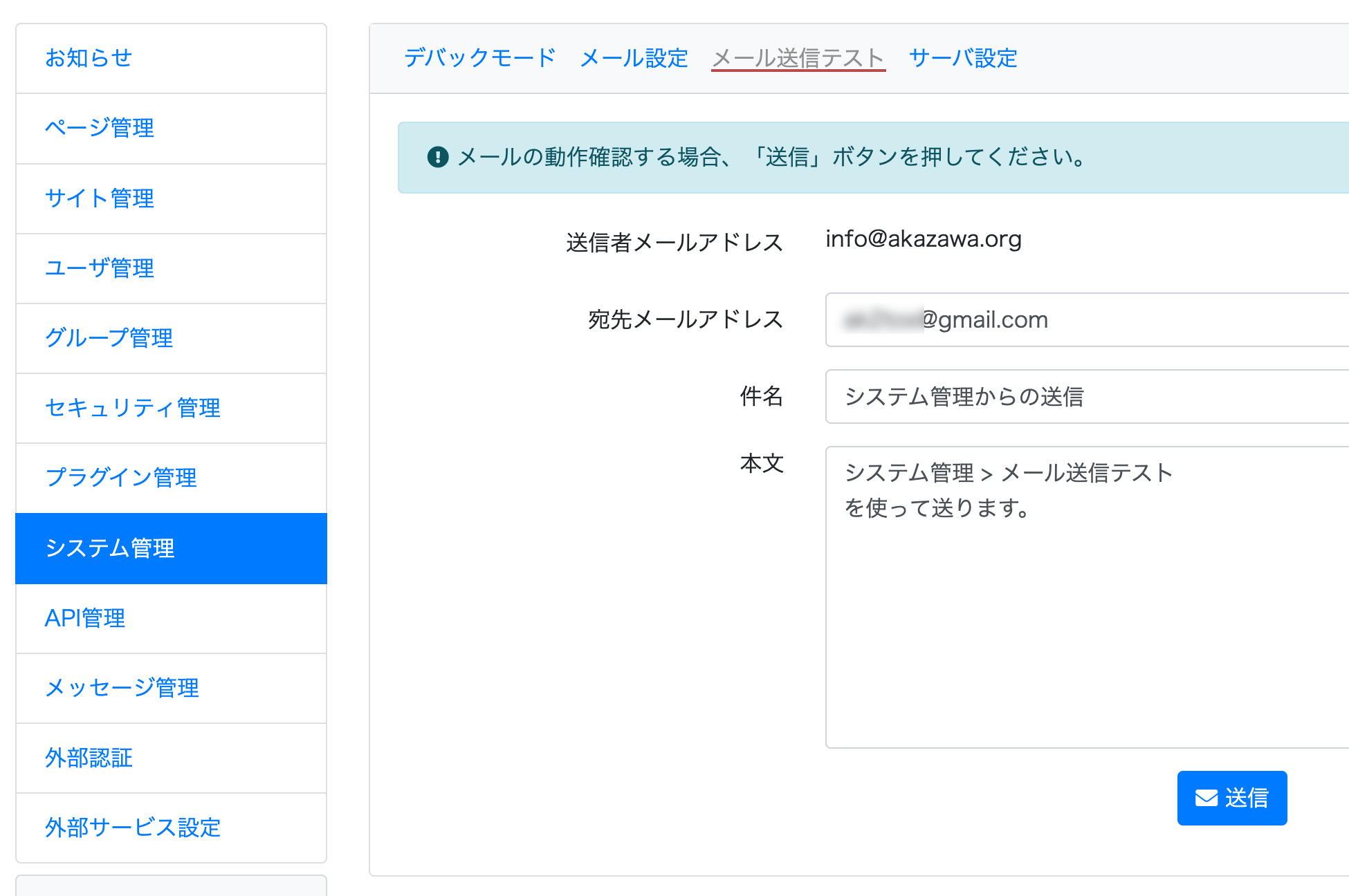

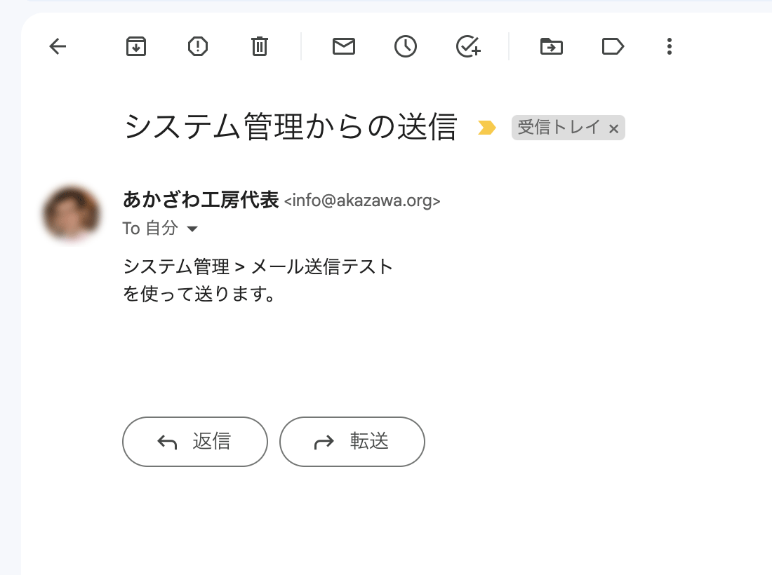

2. 「システム管理」での「メール送信テスト」
 この画面からは正常にメールが届きます。
send-test1
send-test2

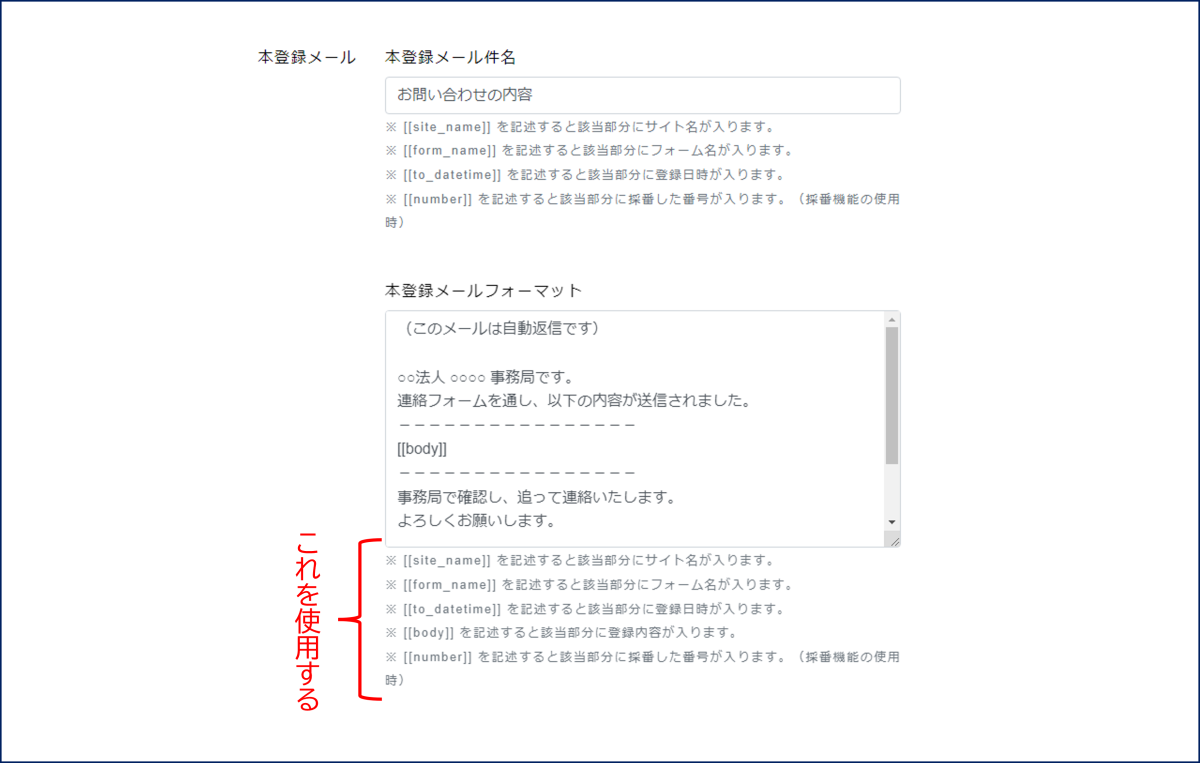

akaz 様
該当のフォームにある歯車マーク
 フォーム設定 のタブ
画面下の方に移動し、本登録メール の、
件名」枠 および「本登録メールフォーマット」枠に
何も書かれていない可能性をご確認ください。
本登録メールフォーマット枠の中のどこかに
 [[body]]
とあれば、その場所に投稿者が入力した登録内容が挿入されます。
関連し、他に使えるショートコードは枠のすぐ下に例示されています。
フォームからのメール内容
例えば、私がサイト運営をお手伝いしている団体では、
以下のように定型箇所を手打ちし、
[[body]] でその場所に登録内容を出現させて使っています。
(このメールは自動返信です)
○○法人○○○ 事務局です。
連絡フォームを通し、以下の内容が送信されました。
[[body]]
事務局で確認し、追って連絡いたします。
○○法人○○ 事務局
