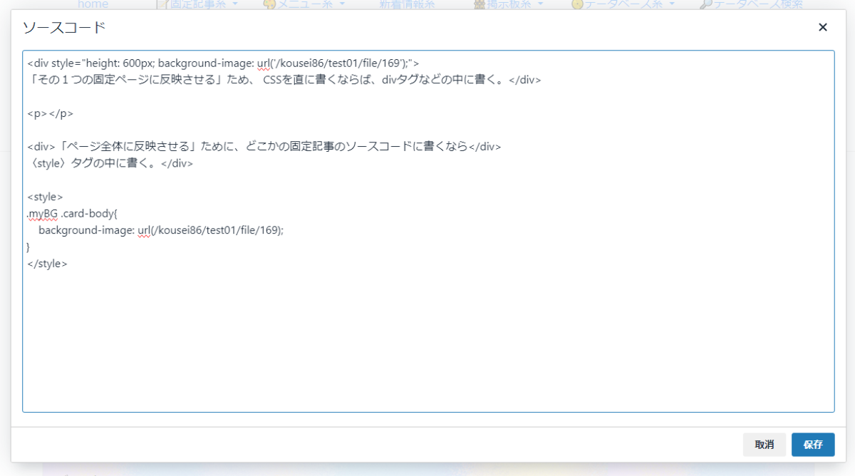

前提的な話として、スタイルをページ全体で使用する場合、
「外部のCSSファイルを読み込む(link rel="stylesheet" href="~")」か、
「ページのどこかにCSSコードを記述する〈style〉~〈/style〉」をします。
先の投稿は「こうすれば、ページ内の複数の固定記事に対して
一括で同じ画像背景のスタイルを適用できます」というつもりで書きました。
もし、1つずつの固定記事に対し、個々にコードを記述して背景設定していくなら、
記事のソースコードに
〈div style="background-image: url(/public/file/60); "
記事の内容
〈/div〉
のように〈div style=""〉のような書き方をしたらよろしいかと思います。

固定記事のソースに<div ・・・・を記載すると、
403 Error
不正なパラメーターが送信されたため、アクセスをブロックしました。
対応方法については、こちらをご確認ください。
となってしまいます。
多分、lolipopの制限だと思います。

既に検証されたかもしれませんが、
url( ) の中にある  /public/file/60  のパスに不備はないでしょうか。
 → /file/60 でもなく、/○○/public/file/60 でもなく、
   /○○/○○/public/file/60 でもなく、「 /public/file/60 」で正しい?
あるいは、https:// で始まるフルパスで書いてみてはいかがでしょうか。
(サンプル) https://goodtrials.jpn.org/kousei86/test01/file/168
