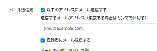

次の図のようなエラーであれば、
メール設定が正しく行われていない可能性があります。
〈 該当する場合の対応 〉(上記のエラーでなければ無視してください)
フォームの「フォーム設定」でメール送信先を設定したにも関わらず、
メールが送信されない場合、「.env」ファイルでメール用の設定 が
記述されていない、あるいは 記述に不備がある可能性が考えられます。
