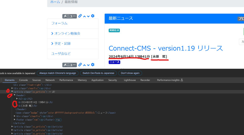

以下に添付するのが、ブログの投稿日の部分の構造です。
これを見ると、ブログの投稿日には直接的なクラス名は設定されていません。
とはいえ、以下のいずれかの方法でCSSを使って投稿日を表示しない様にする事は可能です。
  • CSSの順番を使う。
    ブログ表示画面のHTML構造
    cc_article の下のheader タグの2番目がブログの投稿日です。
    cc_article の下のheader タグの2番目をCSSで消すことはできると思います。
    CSSで順番指定する方法は検索して調べてみてください。
    この方法は、今後のバージョンアップで画面テンプレートが変更されて、項目の順番が変わった時におかしくなるデメリットがあります。
  • CSSの順番を使う。
    ブログ表示画面のHTML構造
