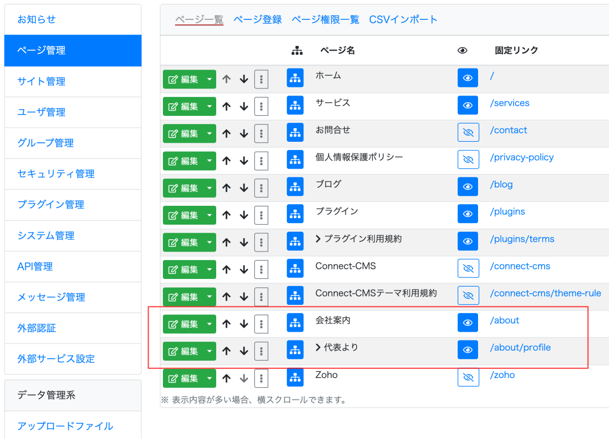

(1)「会社案内」ページとその下層に「代表より」ページがありました。
01page-control

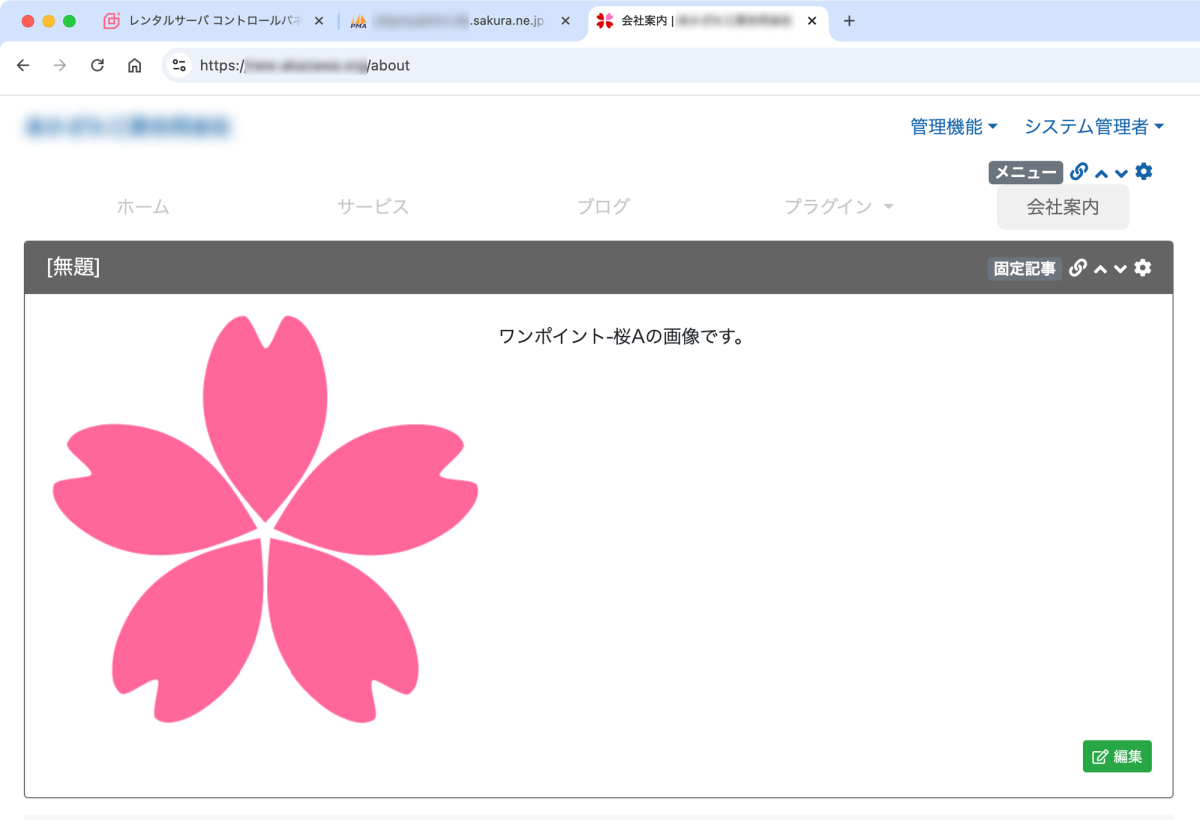

(2)サイトリニューアルにより、「代表より」ページのコンテンツは「会社案内」ページに移動しました(正確には、「会社案内」ページでも表示するようにした)。
※この様子をデモした様子が以下の桜Aの画像です。元々は下層の「代表より」ページに載せていましたが、上層の「会社案内」ページに表示するようにしました。
02VisibleSakura

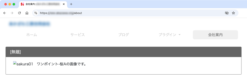

(3)ここで、不要となった下層の「代表より」ページを削除すると、上層の「会社案内」ページで桜A画像が表示されなくなります。
※実際には、ブラウザのキャッシュにより画像は表示されます。このため、大規模にサイト構成を変更して気づかないまま何日かたって、何かの都合でブラウザのキャッシュをクリアしたときに、「あ、あちこちの画像が表示されない!PDFをダウンロードできない!」と恐れおののくこととなります。
03UnvisibleSakura

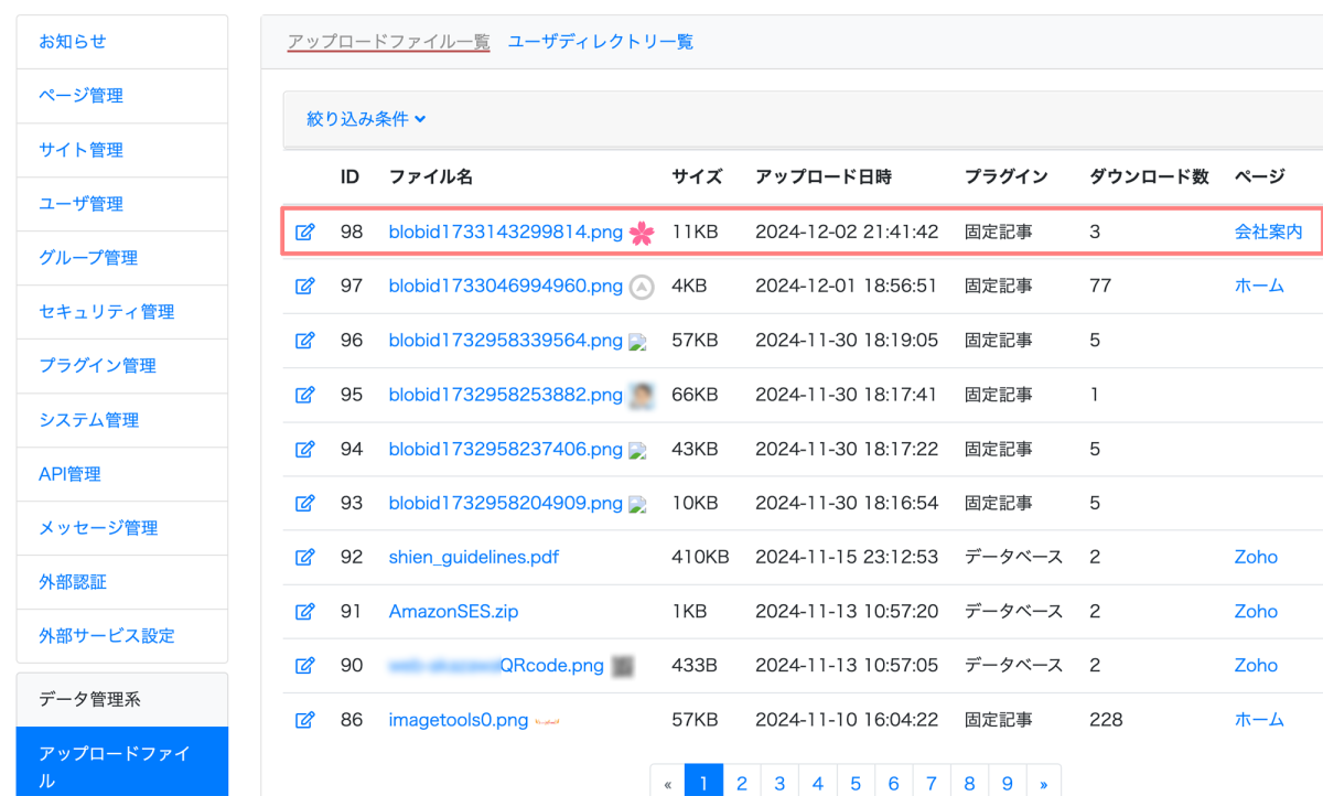

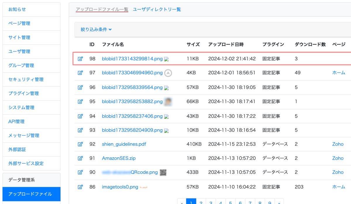

(4)「管理者メニュー」 → 「アップロードファイル」でもこの現象を確認できます。
※ファイルのID(ここでは「98」)は、コンテンツ画面のHTMLエディタやブラウザのディベロッパーツールで確認できます。
04UploadFiles

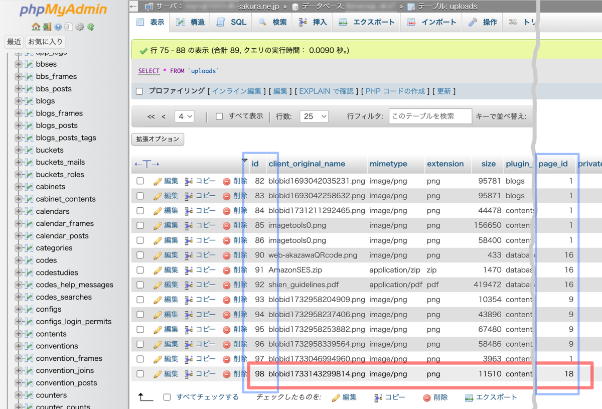

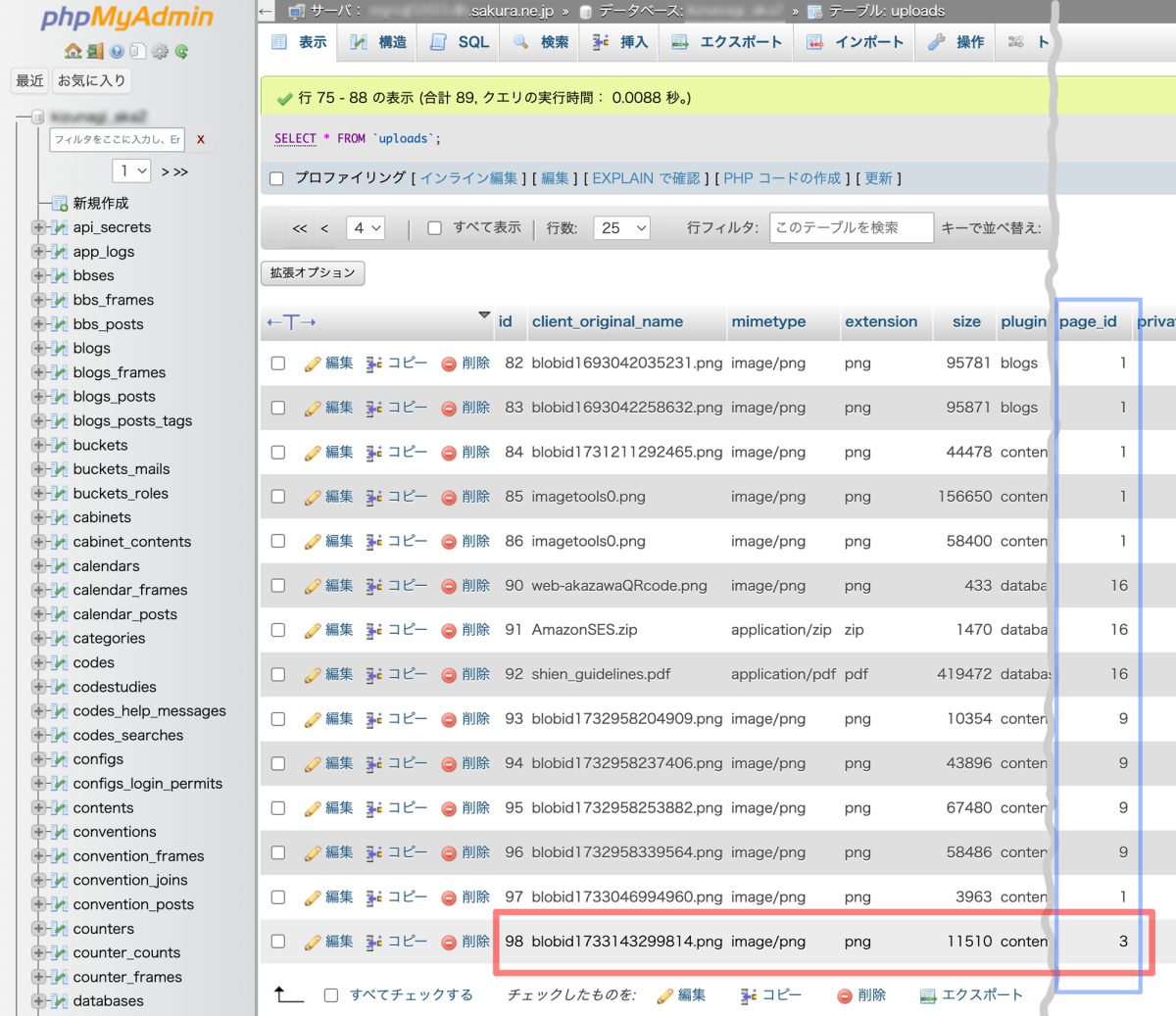

DBのuploadsテーブルで、id = 98 のレコードを探します。page_idが「18」となっていますが、この18のページは削除された「代表より」ページなのです。
05DB-uploads

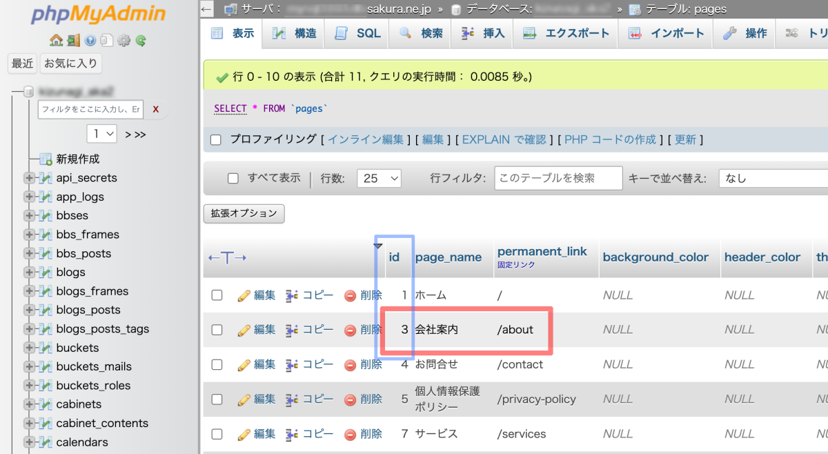

(6)pagesテーブルで、「会社案内」ページの id を探します。すると、id=3 とわかります。
06DB-pages
(7)uploadsテーブルに戻り、id=98のファイルのpage_idを(6)で見つけた「3」に変更します。
07DB-uploads
(8)すると、「アップロードファイル」画面で ID = 98 の画像が表示されるようになり、所属するページも「会社案内」に変わります。
08UploadFiles

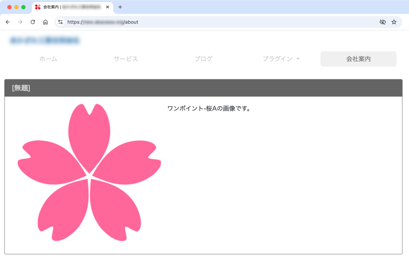

(9)「会社案内」ページでも、桜Aの画像が表示されるようになりました。
09VisibleSakuraAgain
01page-control
02VisibleSakura
03UnvisibleSakura
04UploadFiles
05DB-uploads
06DB-pages
07DB-uploads
08UploadFiles
