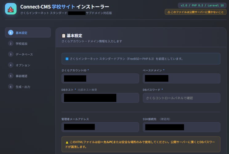

ただ 今回は違います 『「相棒のAI」にサポートしてもらおう』 チャットをやり取りし <さくらインターネット スタンダード>にインストール成功
cmdでコマンドを貼り付けるだけでした 「楽勝」

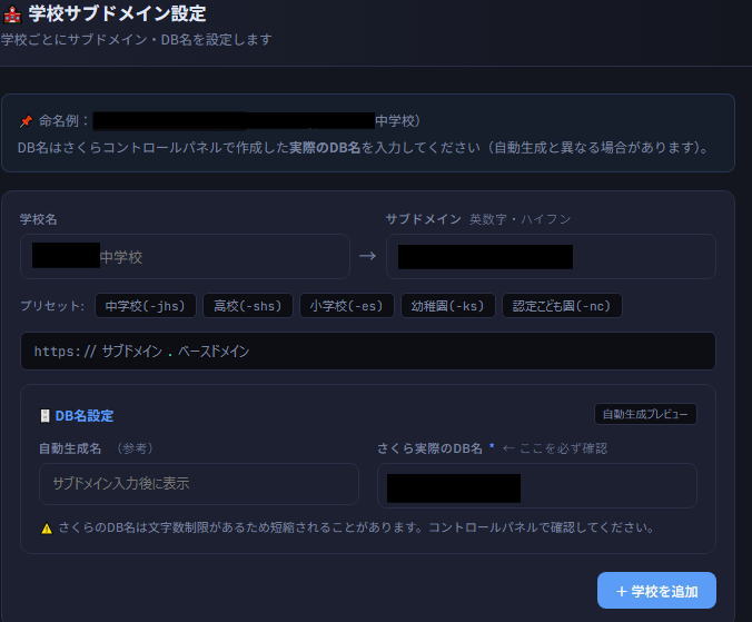

ついでに 各学校名を「サブドメイン」としたインストールも成功
さらに、今後14校ほど同じ作業をするので 「インストーラーはできないか?」と入力すると「簡単です」とか で生成して「もらった」・・・正常動作確認

②Claudeに「ところで このシステムの簡単なインストラーがあるといいけど 難しいかな」
と聞くと「…Connect-CMS 2.x系、PHP 8.3、独自ドメインで無事に動きましたね。
インストーラーについては、実は作れます。…」と回答があり 作業開始
「サブドメインで分けられるようにしたい」など、仕様を投稿しチャットで調整 などを繰り返す
【構成】6ステップのウィザード形式
・さくらアカウント・ドメイン・管理者設定
・学校を1校ずつ追加(サブドメイン命名プリセット付き)
・DB設定(学校ごとに自動でDB名生成)
・インストール処理の選択(clone/composer/envなど個別ON/OFF)
・事前確認チェックリスト
・学校ごとのシェルスクリプト自動生成 + 一括ダウンロード
【サブドメイン命名プリセット】
***-jhs、***-es、***-hs のようなパターンをワンクリックで
【セキュリティ配慮】
このHTMLは公開サーバーに置かないよう警告を表示
DBパスワードはローカルのみで処理(外部送信なし)
③すぐに、PCローカルで運用する「htmlスクリプト」を生成 DLできた。
④チャットで問題を出しながら 調整
⑤さくらインターネットは、若干特殊なため何度も調整
◎ストレスなくconnect-CMSのインストールができるシステムhtml完成
AI/ssh/ftp を駆使して完成しました。(実証済)

1
2
