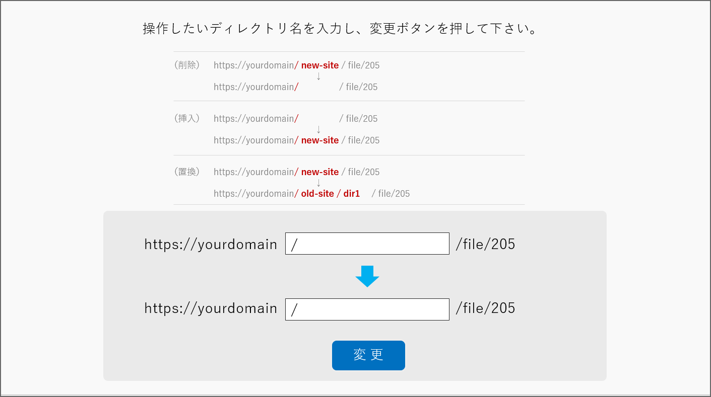

(2)自分で置いたリンクのディレクトリ構造の一括変換機能
Webサイトの移設をする際、現行のサイトとは別のURLで作成し、
ある時点で丸ごと置き換えるようになると思います。
その際、[https://www.○○○.com/ここ/file/△△.jpg]が合わないと、
fileまでの相対パスがずれるため、固定記事やブログに自分で置いた画像やファイル、
自分で付けたページリンクについて改めて修正しなければなりません。
 → さくらのレンタルサーバーなどでシンボリックリンクを使うやり方で
  準備するとズレやすい
 → 昨日、全ページの固定記事/ブログのプラグインを開き直し、
  ソースコードをテキストエディタに貼り付けて置換する作業を
  何時間も繰り返した
データベースの操作に詳しい人なら(phpMyAdminとかでも可?)
数秒で完了できるのかもしれませんが、
Connect-CMSの標準で対応できると非常に助かる人が多い気がします。
(イメージ画像)
(注)対象になるプラグインの選定が重要だと予感します。
   「メニュー」など自動でリンク作成するプラグインは
   何もせずとも対応してくれました。
