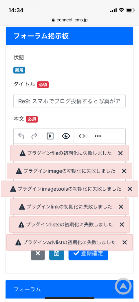

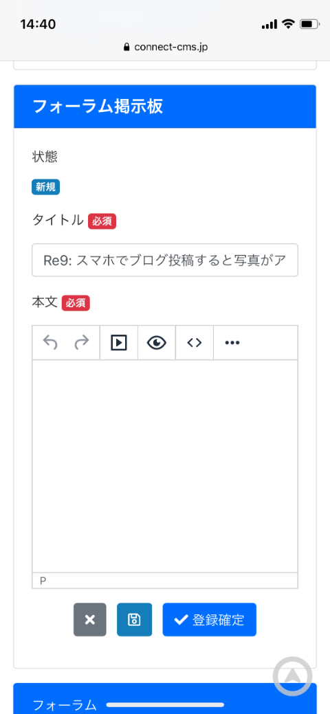

2021年5月14日 14時47分 [OSWS牧野]
iPhoneでも動作確認しました。
キャッシュクリア前は、以下のエラーが出ます。
キャッシュをクリアすると、エラーが消えます。
※上記までは、スマホで入力しました。
 画像も無事アップできる事を確認しました。
(更新:2021年5月14日 14時50分)

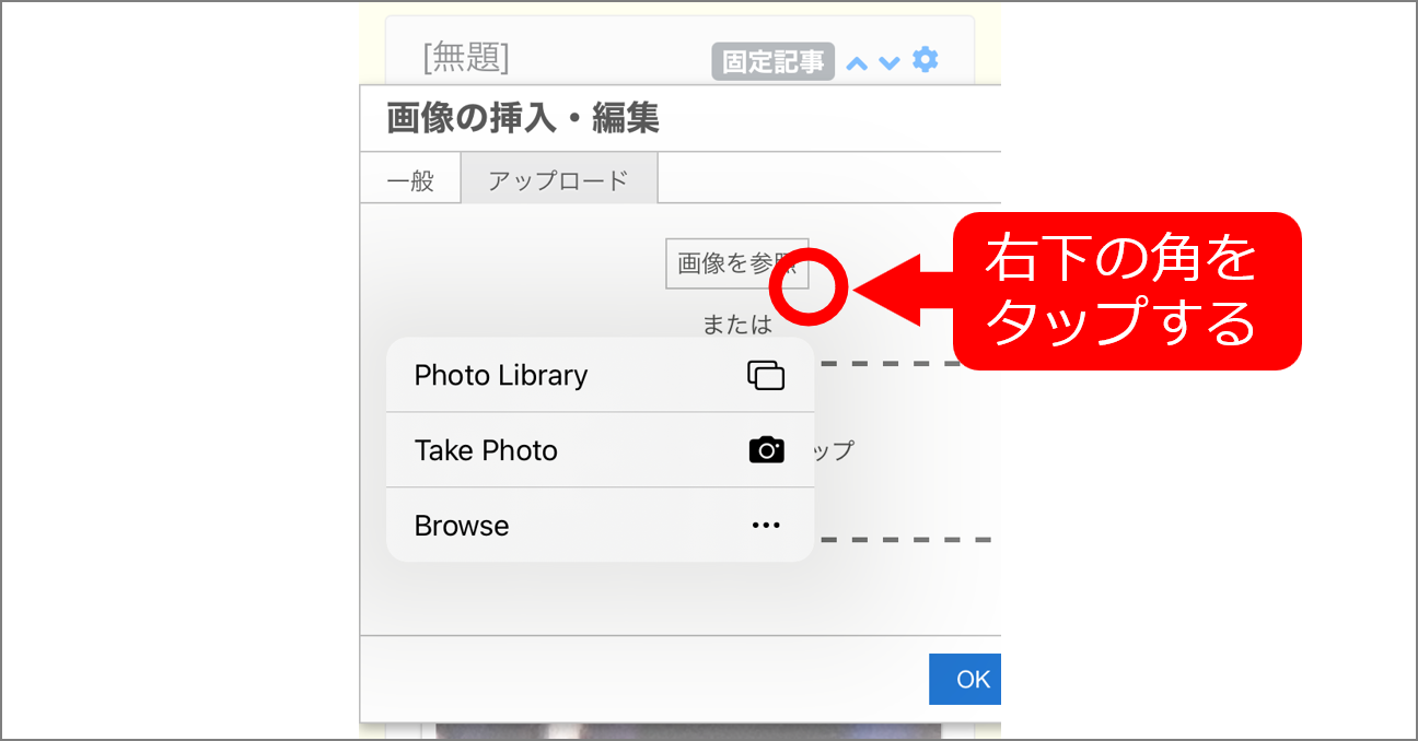

過去に、似た問題ありましたのでご紹介させていただきます。
https://connect-cms.jp/plugin/bbses/show/106/233/57#frame-233
[参照]ボタンの右下の角(かど)をタップすると成功しやすく感じました。
理由は分かりません。
【環境】
・iPhone SE: iOS14.5(最新)
・ブラウザ : safari
【再現】
  1.  スマートフォンから wysiwyg の[画像の挿入・編集]ボタンを押す
  2. [アップロード]タブを開き、[画像を参照]ボタンを押す
  3.  その際、[画像を参照]の右下を押すようにねらう
  4.  (以下略→)画像ファイルを選び、アップロードする

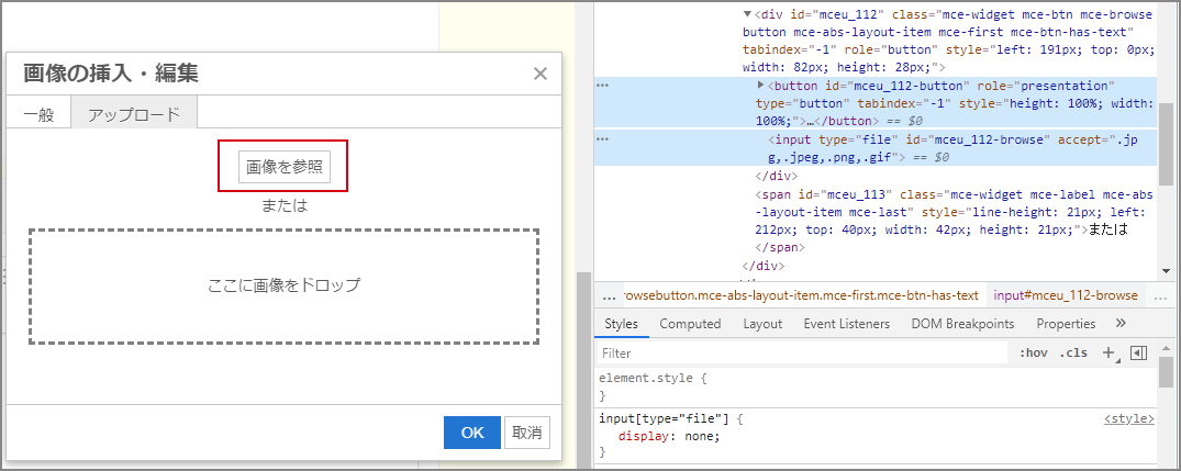

調べてみたところ、この[画像の参照]ボタンは
「[画像を参照]の文字とボタン領域を担当する〈button〉タグ」(タップに反応しない)と、
「ファイル選択の機能を付与する〈input type="file"〉タグ」(タップに反応する)が
同じサイズで重なって作られており、
タップに反応しない方が上にあるため、ファイルを選択できないのだろうと思われます(たぶん)。
 → パソコンだと問題なく反応するので、不思議ですね。
Google Chromeの「開発者ツール」を使って細々と検討してみましたが、
z-index を使って順番を入れ替える方法などはうまくいきませんでした。
結果、このサイトが示すように、label要素でボタンの見映えを作る方法ならば
ユーザーの操作感覚に近いのではないかと思いました。

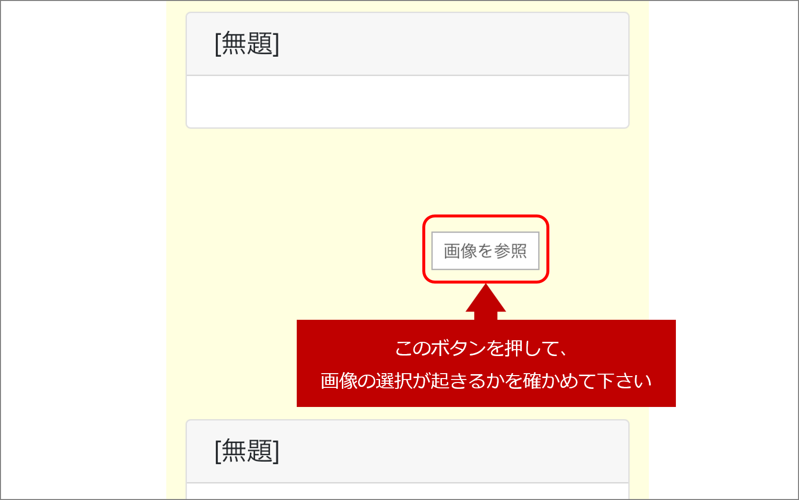

サンプルページに[画像を選択]ボタンを用意しましたので、
android スマホからボタンを押せるかを試してもらえないでしょうか?
(→ ボタンだけであり、実際にファイルの受け取り機能は付いていません)
結果が分かったからどうということはないのですが、
androidを持っていないため、試していただけると嬉しいです。
こんにちは
andoroidスマホで、試してみました。
「画像参照ボタン」をクリックして、画像選択、迄できました。
(使用スマホは、AQUOS sense3 lite  OSはandoroid10)
ありがとうございます。確かに写真がでてきました。うれしいです。
