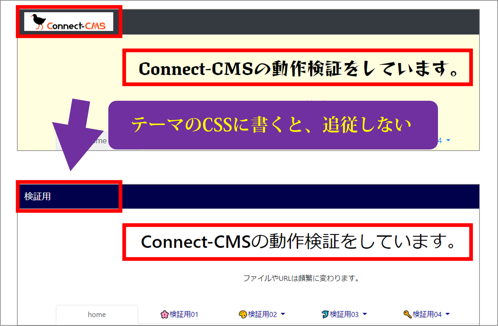

サイト全体に関わる「独自のCSS」はどのファイルに書くべきでしょうか?
ーーーーー ーーーーー ーーーーー
サイトのテーマを1つに固定して変更する予定がなければ問題ないのですが、
(例えば部署や学年などといった)区分ごとにテーマを変えようとすると、
読み込み元であるCSSファイルが一致しなくなることが懸念されます。
(独自JavaScriptも同様)
左上のサイトタイトル(.nav-brand)、ヘッダーエリアのサイトタイトル(#main-title )に対し、個別テーマCSSで調整を試みたが・・・
(検証方法)テーマのCSSを書き換えた後に「テーマチェンジャー」を使う
--- 記述先の選択肢 ---
(1)app.css の末端に追記する
〈!-- Styles --〉
〈link href="https://ドメイン名/css/app.css" rel="stylesheet"〉
→ おそらく最も正解に近いのはこれ。
(2)開発業者による全体的なCSS
〈!-- Connect-CMS Global CSS --〉
〈link href="https://ドメイン名/css/connect.css" rel="stylesheet"〉
→ 開発が進むと上書きされてしまう可能性がある。
 (コピー&ペーストで追記できる状態でのバックアップが重要?)
(3)個別/自作テーマのCSS
〈!-- Themes CSS --〉
〈link href="https://ドメイン名/themes/Users/mycolor-1/themes.css" rel="stylesheet"〉
→ 使用するテーマを固定し、今後変更しない場合はここに書く。
 ただし、開発者が用意してくれたテーマの場合は上書きされるかもしれない。
(4)ページ.CSS
〈!-- Connect-CMS Page CSS --〉
〈link href="https://ドメイン名/test01/file/css/1.css" rel="stylesheet"〉
→ 実質的には上の(3)の個別/自作テーマを選んでいることになるので、同上
(5)「固定記事」プラグインのソースコードの中でスタイルを記述する
→ 最も確実だが、メンテナンスとして大変。
