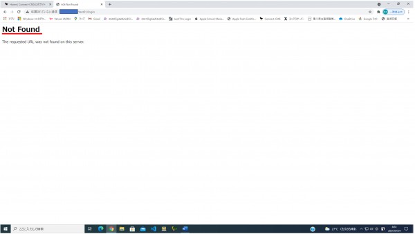

で、Internal server errorとなります。ですが、基本的にインストールできているはずなので永原様のヒントを元に、Connect-CMSのpublicにある、「.htaccess」をリネームしてみました。そうすると!
このトップ画面になりました。「やった!」と思うのもつかの間、ログインを押すと
となり、止まってしまいました。
laravelも問題なくインストールできています。ただ、loginが見当たらないというのがどういうことなのか…というところです。

「サーバー側のエラーではOption MultiViews not allowed here」とありましたので、
Connect-CMSの「public」フォルダにある「.htaccess」の4行目
(原文)Options -MultiViews -Indexes
# Options -MultiViews -Indexes
Options -Indexes
(↑ つまり、-MultiViews を削除)
にしてはいかがかと思いました。
(自分では未検証。脆弱性とかがあるのかもしれない)

公星様、永原様ありがとうございました。
公星様のおっしゃるとおり、.htaccessのmultiviewが問題でした。
その部分を外したところ、問題なくConnevt-CMSが利用できました。
情報をありがとうございました。
