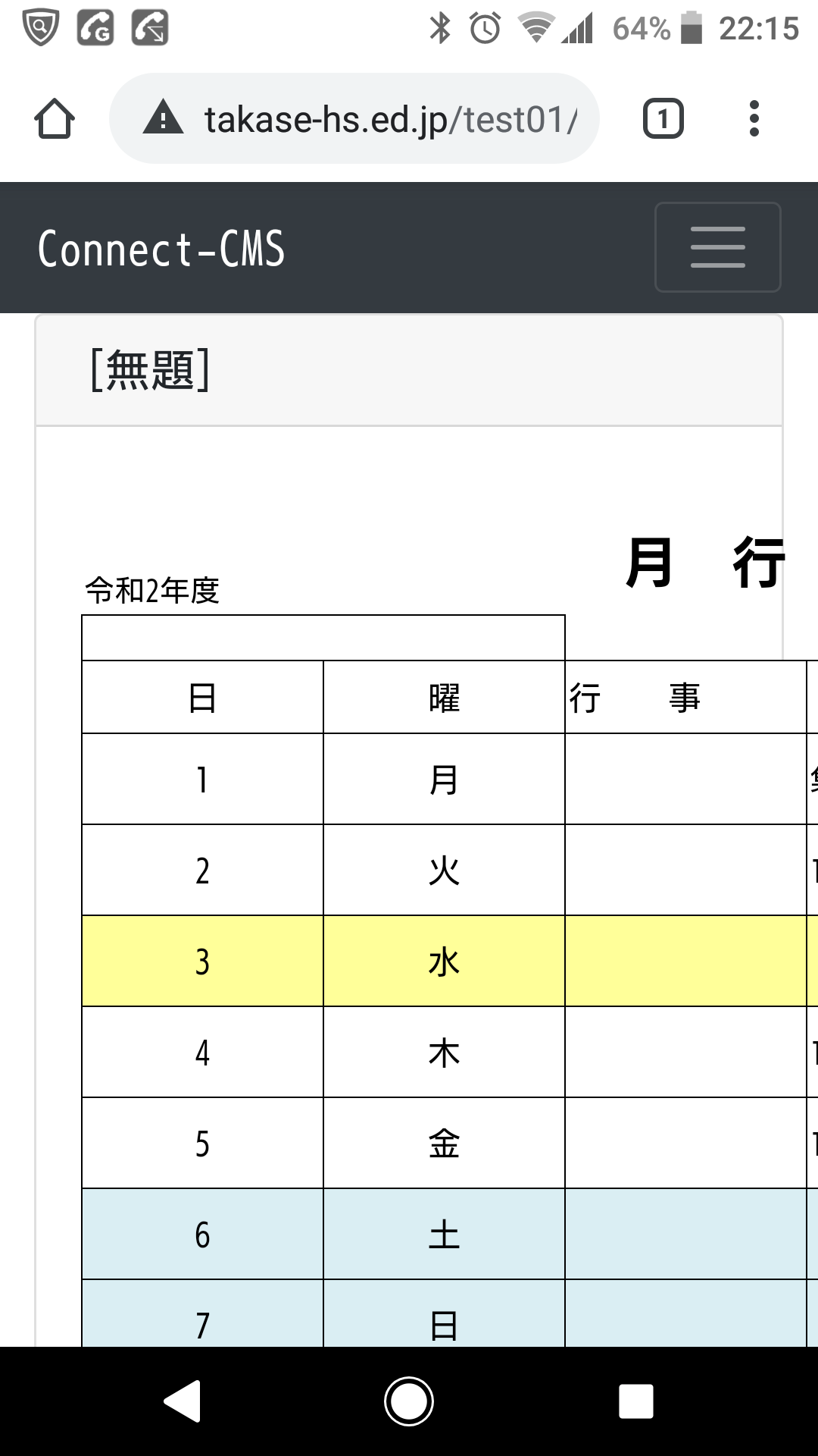

私のスマホ(Android)で見ると、罫線は表示されています。
なんでしょうね。
なんでしょうね。

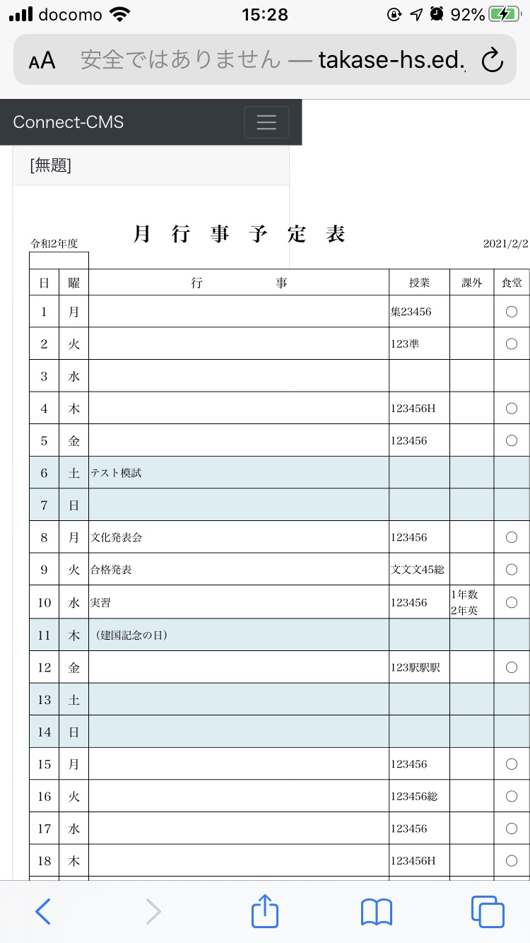

スマホでの罫線の見え方については、おっしゃる通り私はiPhone11promaxで見ておりまして、表示されておりませんでした。iPadAir(4世代)では罫線は問題なく表示されています。

iPhone8、iPad Air(モデル番号:A1474)で見ると、罫線が見えますね。
なんとなく、Excel から出力されているCSS が悪さしているのかな?なんて思ったりもしますが。
以下はiPhone8 の画面です。
