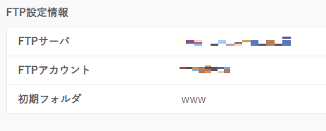

  • さくらのコントロールパネルからサーバ情報を確認
    • 使用するのは「FTPサーバ」と「FTPアカウント」になります。

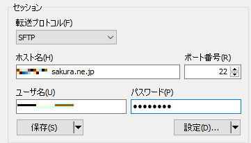

  • WinSCPでサーバへ接続
    • WinSCPを起動して「新しいサイト」をクリック、サーバへの接続情報を入力します。
      • 転送プロトコル:SFTP
      • ホスト名:※さくらのコントロールパネルに表示されているFTPサーバ
      • ポート番号:22
      • ユーザ名:※さくらのコントロールパネルに表示されているFTPアカウント
      • パスワード:※さくらの登録完了メール記載のサーバパスワード

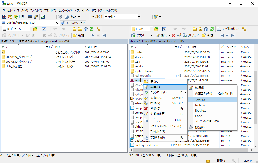

  • viエディタでConnect-CMSの設定値を入力するところが一番ハードル高いかもしれませんが、1つ1つやってみましょう。
確かに、さくらのレンタルサーバーでのインストール作業において、
私がもっとも難しく感じたのは「 vi 」エディタを使った「.env」の編集でした。
もしWinSCPをお使いになるのでしたら、
.envファイルを右クリックし、[編集]から「好きなエディタ」を選んで
直に編集し、そのまま上書き保存するのが便利だと思います。

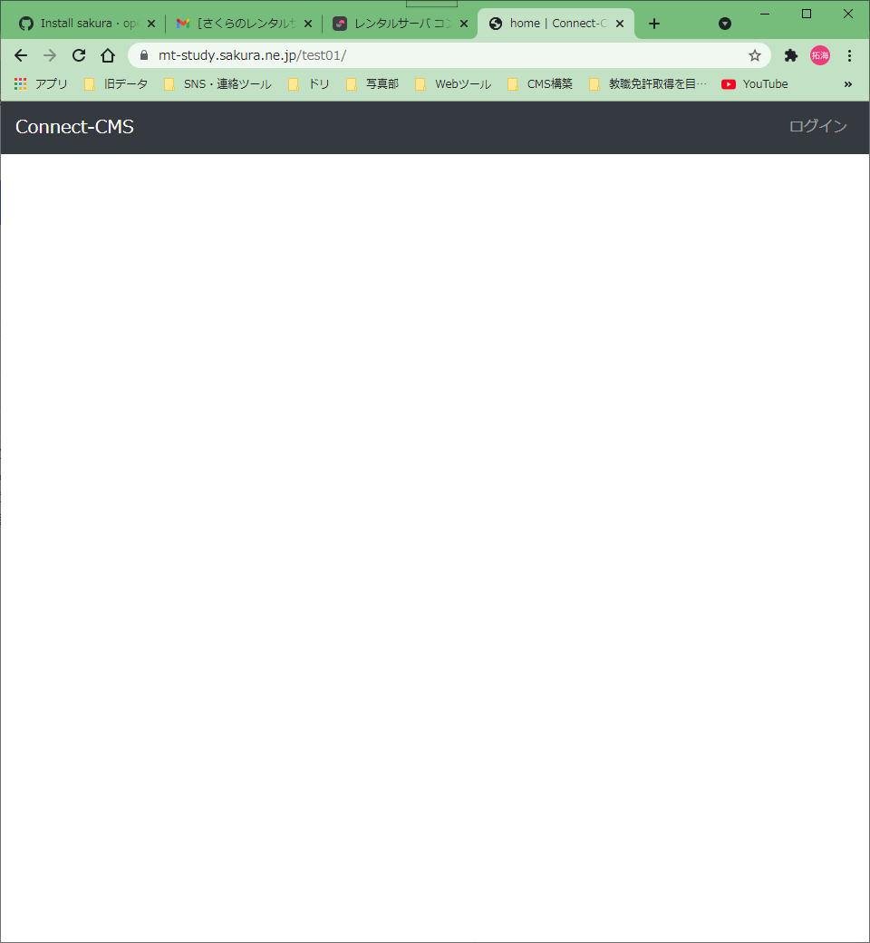

URLでアクセスしたのですが、
画像のように、何も表示されていませんが大丈夫でしょうか。
<追記>
ログインも説明通りにできました。
NC3と違って、最初に何も表示されないのですね。
