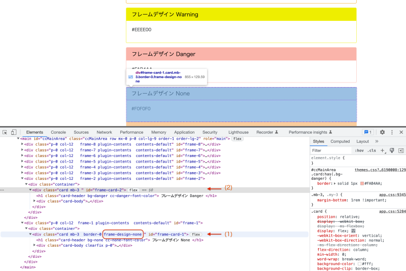

●目的
フレームの枠線や、<class="card-body">要素内のデザインを、フレームデザインごとに指定したい。
●現状(スクリーンショットも参照ください)
フレームデザインNoneについては、<div class="card frame-design-none">というように、フレームデザインNone特有のクラス frame-design-noneが付与されています。(スクリーンショット(1))
これに対し、フレームデザイン Default、Primary、・・・、 Dangerについては各フレームデザインに特有のクラスが付与されておりません。いずれも、<div class="card">というclass属性値となっています。(スクリーンショット(2))
このため、CSSにおいて、<div class="card-body">要素がどのフレームデザインに含まれているのかを把握できません。
●要望
<div class="card">となっている箇所を以下のようにしていただけるとうれしいです。
フレームデザインDefault <div class="card frame-design-default">
フレームデザインPrimary <div class="card frame-design-primary">
フレームデザインSecondary <div class="card frame-design-secondary">
フレームデザインSuccess <div class="card frame-design-success">
フレームデザインInfo <div class="card frame-design-info">
フレームデザインWarning <div class="card frame-design-warning">
フレームデザインDanger <div class="card frame-design-danger">
●スクリーンショット
cardクラスとフレームデザイン
