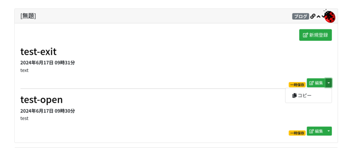

TK様 こんにちは。
たしかに公開してから一時保存にしても公開のままですね。
そこで、すこし手間かもしれませんが、
Screenshot from 2024-06-17 09-39-58
同じ内容の記事の「編集」ボタンの下向き三角を押すと「コピー」というのが出ます。これを押すと、同じ記事が新規に編集可能になります。この記事を「一時保存」すると、通常通り公開されませんでした。
ですので、記事を削除するタイミングや予めベースの記事を作成して一時保存してこの手順で記事をコピーしてそちらを公開すればいいのではと思いました。
「一時保存」の動きとしては公開したのちに、一時的に記事を隠したいことはあるので、公開後も非公開扱いに変更できるといいですね。
ご希望どおりかわかりませんが、少し時間があったので試してみました。
それとできればですが、利用しているConnect-CMSのバージョンは記載したほうがいいかもです。
またサーバ環境も記載があると解決のための情報が多くなっていいと思います。
ちなみに今回試したのはConnect-CMSVer2.19.0
自宅サーバ:CentOS7.9 PHP8.1 MySQL  です。
