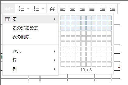

②スマホ・タブレットで、表の作成時、カラム選択がほぼできない。
iPhoneだけですが、試しました。
マウスでドラッグするように「行/列の数」を決めると失敗しやすく
使いたい行/列の最後(つまり、表の右下となる)マス目をダイレクトにタップすると成功しやすく感じました。

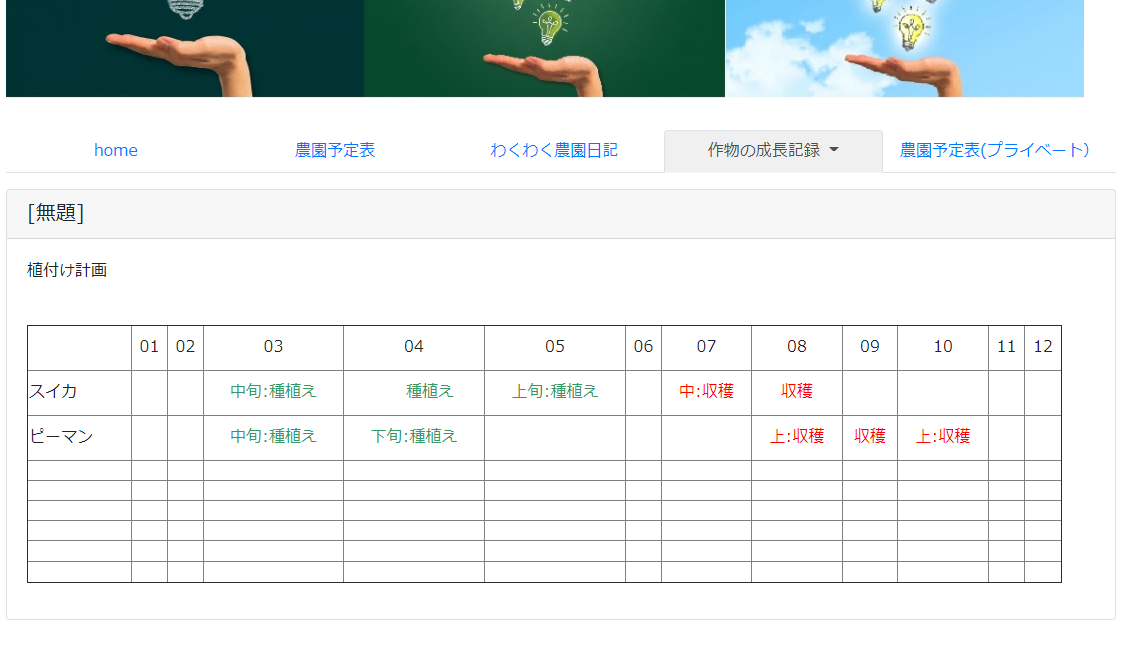

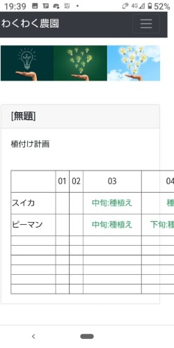

固定記事の表作成で、2点、気づいたことがありましたので何かのご参考になればと思い、投稿させていただきます。
①パソコンでは、作成した表が、正常に表示されますが、スマホだと、画面からはみ出る。
※はじめから、スマホでの表示可能の大きさを想定して、表を作成する運用ということだと思われますが、、列数が限られた表になるのかもしれませんが、、
 パソコンのマウスで、表作成時、下図の様にカラムを選択することは容易ですが、スマホ・タブレットでは、ほぼ選択することができませんでした。

確認してきました。
開発者側の想定を私なりに推測しますと、
機能の役割分担として「意図通りの反応」だと思います。
【 勝手に代弁 】
○ WYSIWYGの「表」機能を使うと、簡単に表を作れます。
○ でも、見映えや動きについてはサポートされません。
 (一応、「詳細設定」で6種類の設定はできるけど)
○ だから、標準で「Bootstrap4」というCSSフレームワークを組み込んでいます。
 この機能を使い、各自が自由に設定して下さい。
    • ソースコードを開き、
       <div class="table-responsive">
         <table class="table">
         </table>
       </div>
    • と追記します
  • これで横長の表は「はみ出る部分を隠し、横スクロール式になる」はずです
○ 詳しくは「Bootstrap4 レスポンシブテーブル」などで検索して下さい。
  • 「ブレークポイント」を使う方法も見つかると思います
  • 例えば このサイト とか
プラグイン、ページ設定、サイト管理のセンターエリアなど、
いろんなところで任意の「class名」を登録できる作りになっていることから、
Connect-CMSはBootstrapや独自CSSの活用を期待しているのだろうと思います。

公星様、ありがとうございます。
説明していただいた通り、実施しますと、レスポンシブの表ができました。
いつも、お世話になり、本当にありがとうございます。
