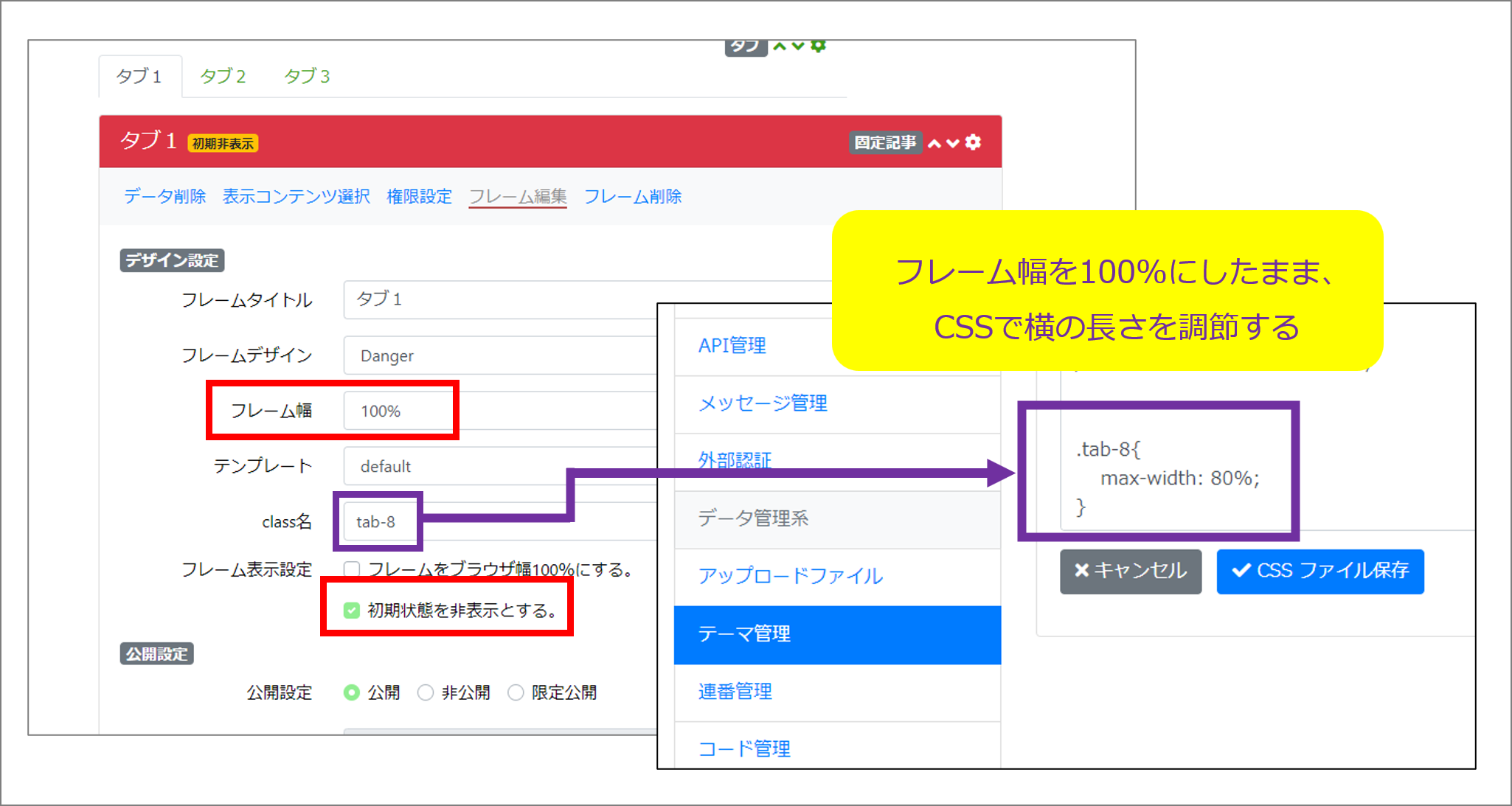

やたら不具合だと騒ぎ立てるのは心象が悪いので、
とりあえず自分のサイトで意図通りに表示させたいというのであれば、
以下のように対応してはいかがでしょうか。

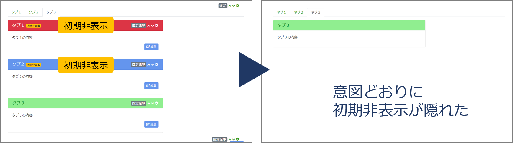

  1.  タブの対象となる固定記事のフレーム幅を100%にする
  2.  そのフレームに、自前でクラス名を指定する( 例えば、tab-8 )
  3.  CSSでそのクラスに横幅を指定する[ 例えば、 max-width: 80%; ]
  4.  そのフレームの 初期表示/非表示 を選択する
 5.このクラスを複数の「タブの対象」に適用する
  (下図は tab-8 を3つのフレームに適用した)
これで「初期非表示」のフレームはリロード時に表示されなくなります。

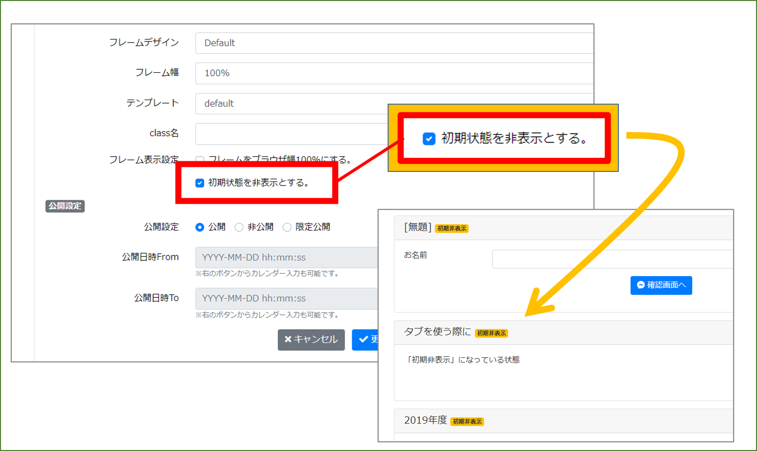

タブを利用する際、最初から(=リロード時に)見せたいプラグイン以外は
「フレーム編集」で初期状態を非表示とする。』になっているかをご確認ください。

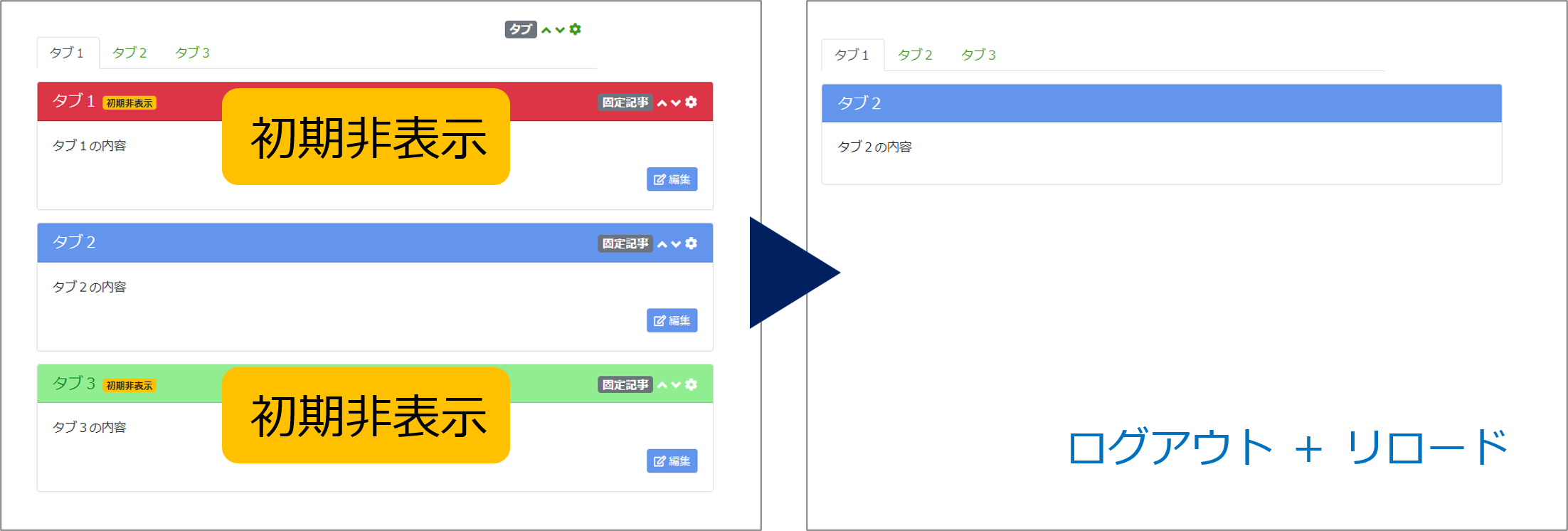

設定して実行しましたが、理由は不明ですが、現象は変わらなかったです。
①3つ全部のうち、2つの固定記事に初期非表示を設定
②ログアウトすると、3つ全部の固定記事が一度に表示される
 リロード時も3つ全部の固定記事が一度に表示される
(3つの固定記事が一度に表示されている状態)
ログイン状態ではなく、
一般公開の状態(非ログイン状態)でタブ内に収まっていれば正常だと思います。

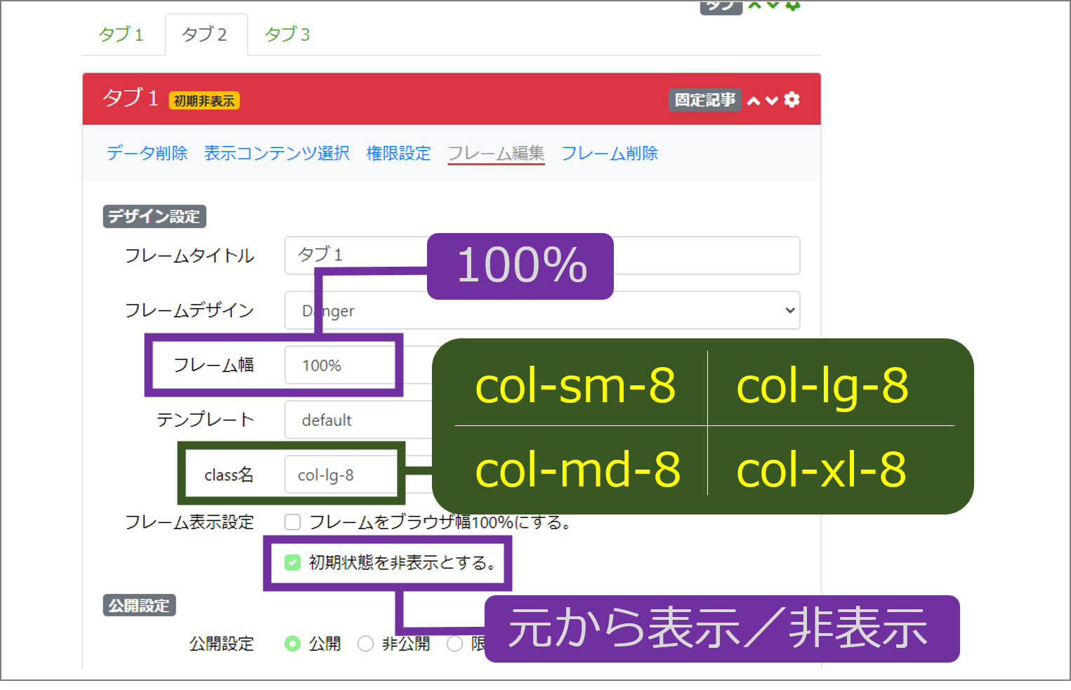

より適した方法がありましたので、以下に訂正します。

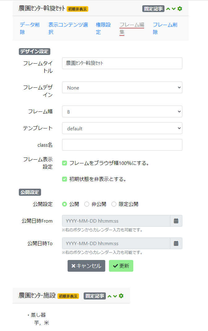

  1.  タブの対象となるプラグインの「フレーム編集」を表示させる
  2. フレーム幅は「100%」にする
  3.  class名に「 col-lg-8 」と入力する(
  4.  画面遷移時(=リロード時)に表示するか/しないかのチェックを入れる
  5. [更新]ボタンを押す
(注)
class名は「 col-種類-数字 」を入力します。( 参考表
  • 「種類」には[ sm  md  lg  xl ]の4つのどれかを使います。
  • 「数字」には[ 1 ~ 12 ]までのどれかを使います(≒ 横幅の割合:X/12だと思って下さい)。
あとは、パソコン画面やスマートフォン画面を見ながら、
適当と思われる表示になるように種類と数値を調整して下さい。
( ただし、元からデフォルト状態を使うことを前提に画面構成を考えれば、面倒ごとは少なくなると思います)
これで、ログアウトしてリロードすれば、初期非表示のプラグインは隠れているはずです。

公星様、ありがとうございます。
ご説明通り、再現できました。

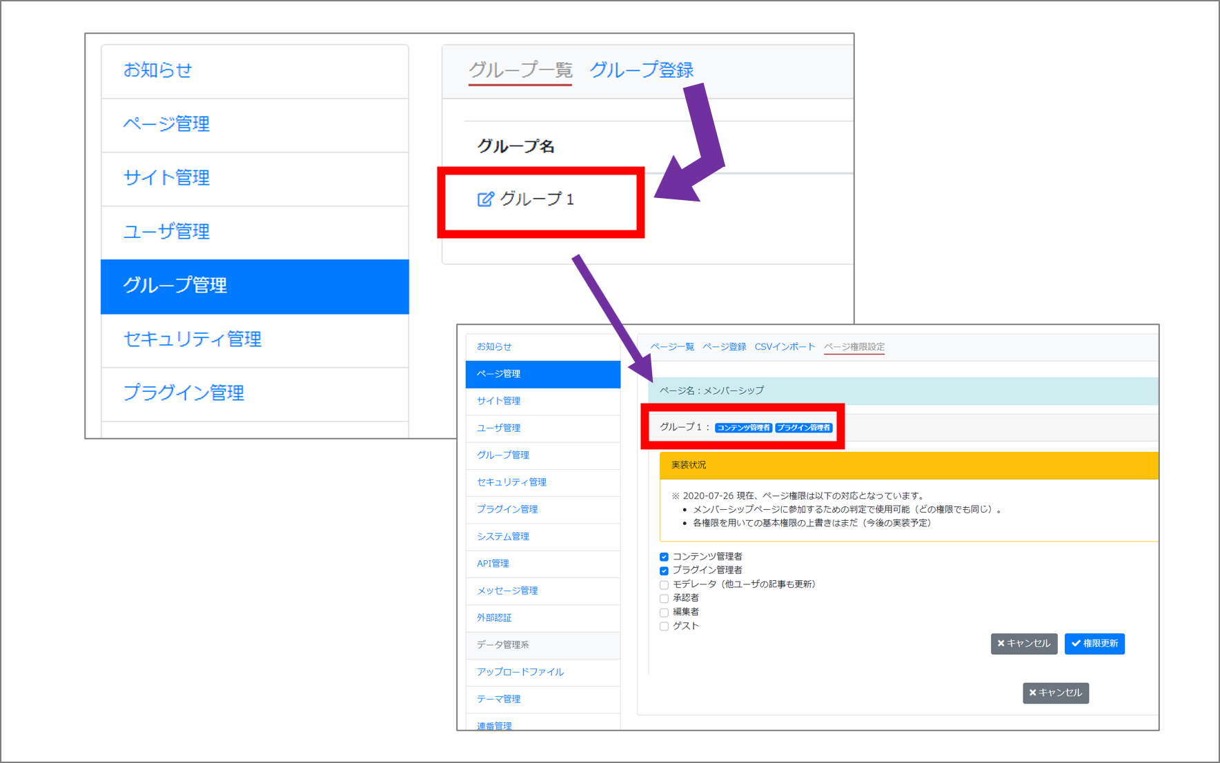

「ページ権限設定ができない」件について、牟田口様の画像と見比べると、
「グループ管理」でグループを作り、そのグループ内で権限を付与する機能のように思えます。
公星様、いつも、本当にありがとうございます。
公星様のアドバイス通り実施して
「ページ権限設定ができない」は、解決しました。
