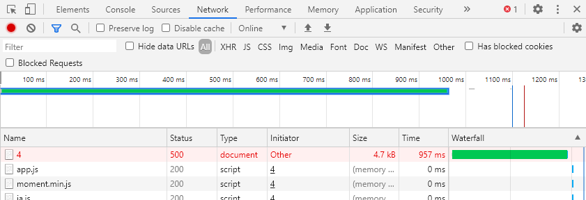

お世話になっております。
「さくらのレンタルサーバー」でConnect-CMSを使っています。
構築中のサイトがだいぶでき上がってきて、
現在、「お問い合わせフォームの設定」をしております。
しかし、送信テストをすると、毎回、
[ 500 internal server error. (システムでエラーが発生しました) ]と表示され、
フォーム内容の送信に失敗してしまいます。
(ちなみに開発者ツールをみますと(下図)、
 https://ドメイン名/シンボリックリンク名/plugin/forms/publicStore/30/4 が
 赤くなっていますが、どれくらい意味があるのか、私には分かりません。
 私のpublicの直下にpluginディレクトリはないのですが)
きっと .env の設定が悪いのだと思っていますが、
いくつかのWebページで示されているとおり、
MAIL_DRIVER=smtp
MAIL_HOST=初期ドメイン.sakura.ne.jp
MAIL_PORT=587
MAIL_USERNAME=ユーザー名@初期ドメイン.sakura.ne.jp
MAIL_PASSWORD=上記のユーザー名のパスワード
MAIL_ENCRYPTION=tls
MAIL_FROM_ADDRESS=事務局のメールアドレス(上のメールアドレスとは異なる)
MAIL_FROM_NAME="${APP_NAME}"
を入力しています。
 → ちなみに、Yahoo!メールアドレスでも試みましたがダメでした。
  ( .envの記述の参考にしたページ: https://prglog.info/home/?p=286 )
また、送信ボタンを押す直前に、毎回「 php artisan config:clear 」で
キャッシュのクリアも試みました。
状況は以上ですが、
レンタルサーバー(可能なら「さくらの」)上で
フォームから送信できた方はいらっしゃいますでしょうか?
また、上記の他に何か気をつけるところはありますでしょうか?
ご面倒をおかけします。どうぞよろしくお願いします。

原因、何かな。
まだ調べられていないのですが、どっかで時間を見つけて調べてみたいと思います。
情報、ありがとうございます。
公星さん
さくらのレンタルサーバでフォームを設置し、メールを飛ばしてみましたが、うまく行きました。
何か、個別の要因がありそうです。
エラーログを見せていただけませんか?
Connect-CMSインストールパス/storage/logs/
フォルダにあるはずなのです。
ログファイルの内容を貼り付ける際は、パスワード的なものや個人情報、見られちゃまずそうなものが入っていないか、よくご注意ください。
以上、よろしくお願いいたします。
Re3: さくらのレンタルサーバーでフォームからのメール送信
2021-02-27 [公星]
永原 様
公星です。
ご確認ありがとうございます。
さくらのレンタルサーバーで送信できたと伺い、
再び検証を試みました。
そして先ほど、要するに
『 .envに書いたパスワードが違う 』という結論で解決しました。
恥ずかしながら、以下に経緯を示します。
(1).envのMAIL_USERNAMEで使うメール(用アカウント)は
   このフォーム専用として新しく作った
(2)パスワードは英字・数字・記号を含めて32文字で生成し、
   コピーで.envに書き込んだ(対応関係は正当)。
(3)さくらのレンタルサーバーのパスワードとして
   使える記号であることを確認した( このページ
(4)送信テストをしたらエラーになった(ここで相談した)
(5)パスワードに記号 # が使われていたことを見つけた
(6)# を除き、31文字のパスワードで送信テストを行った
  (→ 成功し、解決)
「.envの設定ファイルでは # をコメントアウトに使っているため、
さくらのレンタルサーバーでパスワード文字として使えても、
MAIL_PASSWORDで使ってはいけない」ということでした。
とても基本的なミスであり、ご迷惑をおかけしました。
申し訳ございません。
