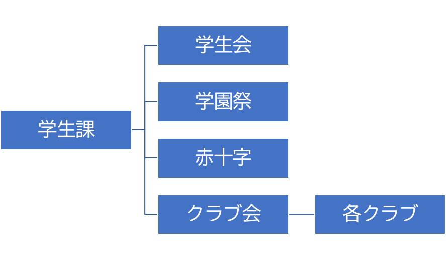

<3/13 追記>
このスレッドで言う、学生団体とクラブの言い分けについて
簡単に図示すると、以上のようになっています。学生団体が図の2列目を指しています。
自分は「学生会」と「各クラブ(教職に関するサークルの部長)」に所属している状態です。

図を拝見すると、結局のところ、システムの導入は統括する「学生課」がどのように必要と感じるかが焦点のようにも見えてきます。学生視点による現状の不満と理想に加え、学生課にとって何の業務がどのくらい軽減されるのか、自組織(=学生課)にとってどのような安心につながるのか、その導入によって担当する学生団体について何を知ることができるのか、などを感じてもらう必要があると思いました。
・連絡窓口が一本化され、探す手間が省ける
・関連資料が整理して、そこに置かれ、探す手間が省ける
 (新加入職員の教育コストが下がるとか状況の早期把握につながるとかの話)
・各団体の定例会資料(議事録)の掲載場所を指定することにより、
 それぞれがどんな状況であるかをモニタリングしやすくなる
・集計しやすくなって、これまで見なかった情報を使い、対応がとりやすくなる
とかでしょうか(想像ですが)。
この辺りは思いつく度にリスト化しておくと、説得の仕方にバリエーションが出て共感を得やすくなると思います。
(可能なら仲のいい学生課の職員から引き出しておくと、臨場感がでて説得力がさらに上がるはず)
